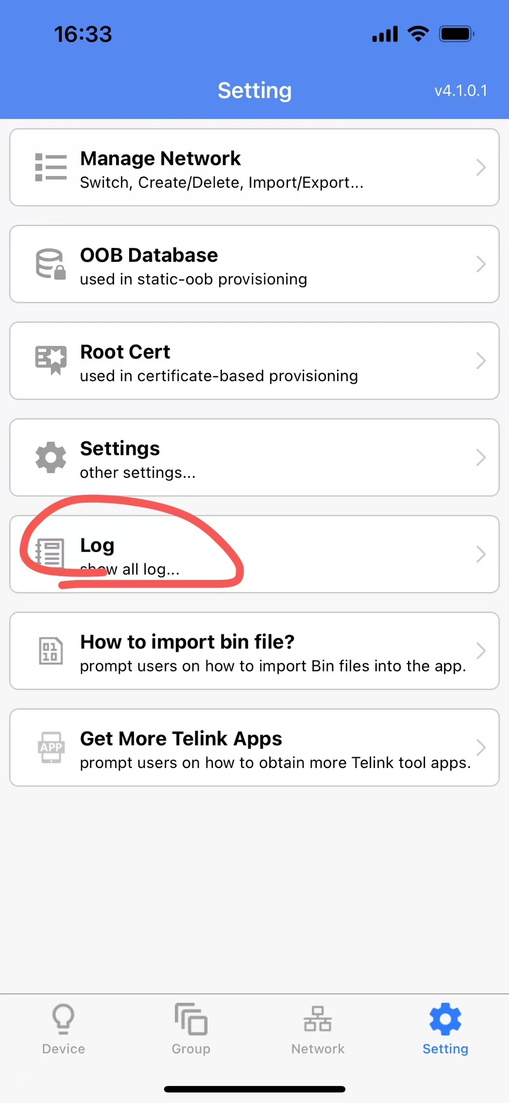

iOS和安卓的App都可以在App端的Log界面看到设备上报的数据包。

目前我使用TelinkSigMesh 连接Mesh例程,你所说的Log界面是app上右下角最边的那个log吗?但这个log不能即使看到数据包收到的信息,要点击进入才能看的,这样很难判断是哪条指令,可以详细说说吗?非常感谢

谢谢,但这个log就是不能即时反馈,每次要刷新才显示,能不能我发一条它马上显示出来这样,而且东西太多,不太懂怎么看
