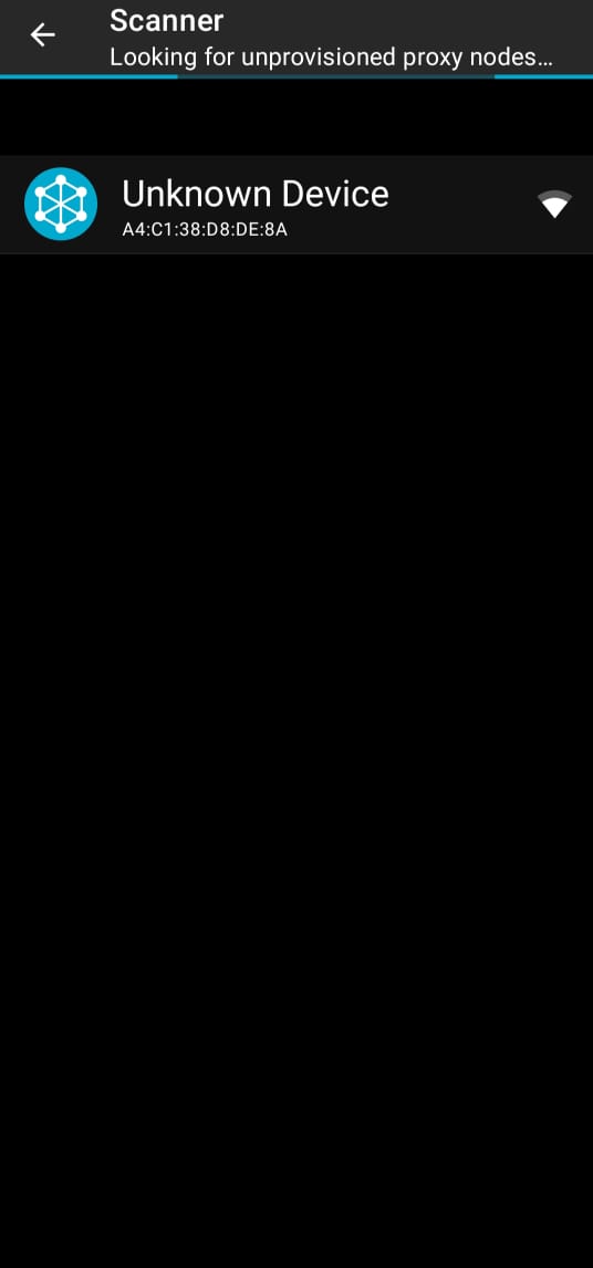

During provisioning device name is showing unknown device how can we change the device name?

 楼主| 发表于 2025-1-9 14:30:16 | 显示全部楼层 来自 印度
29
352
流光翡翠
352
 楼主| 发表于 2025-1-9 14:31:05 | 显示全部楼层 来自 印度
how can we change device name here?

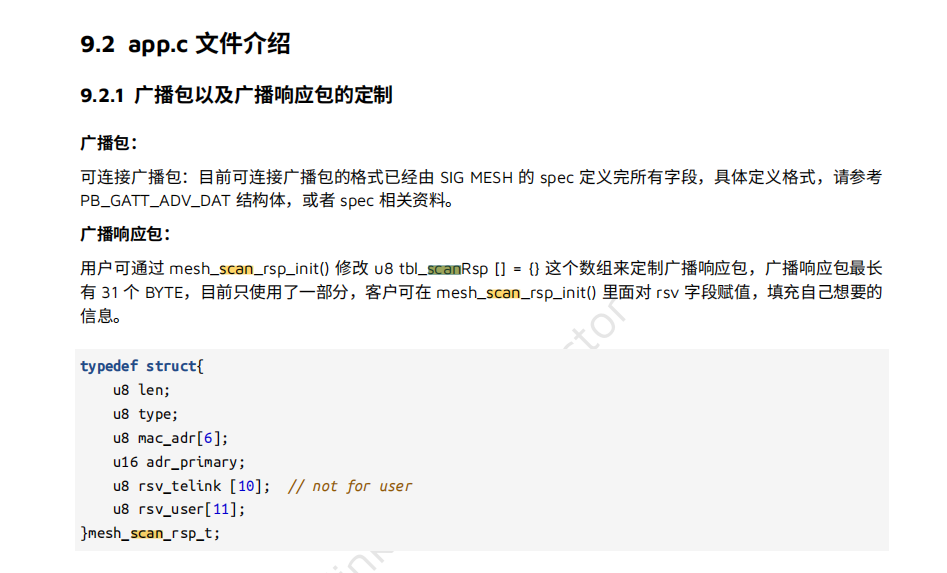

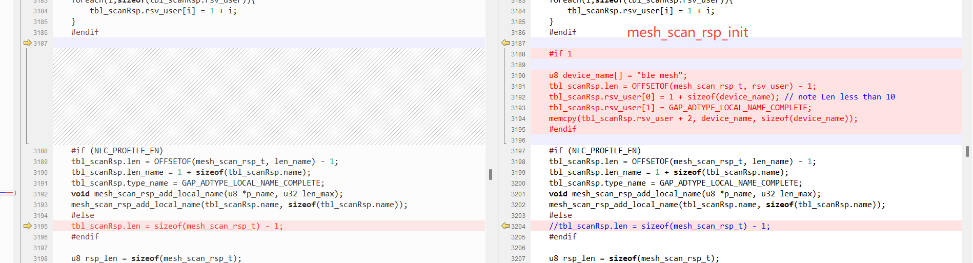

发表于 2025-1-10 16:18:56 | 显示全部楼层 来自 广东深圳
可以参考这个去修改。 Handbook 是有提及的,客户也可以参考下
