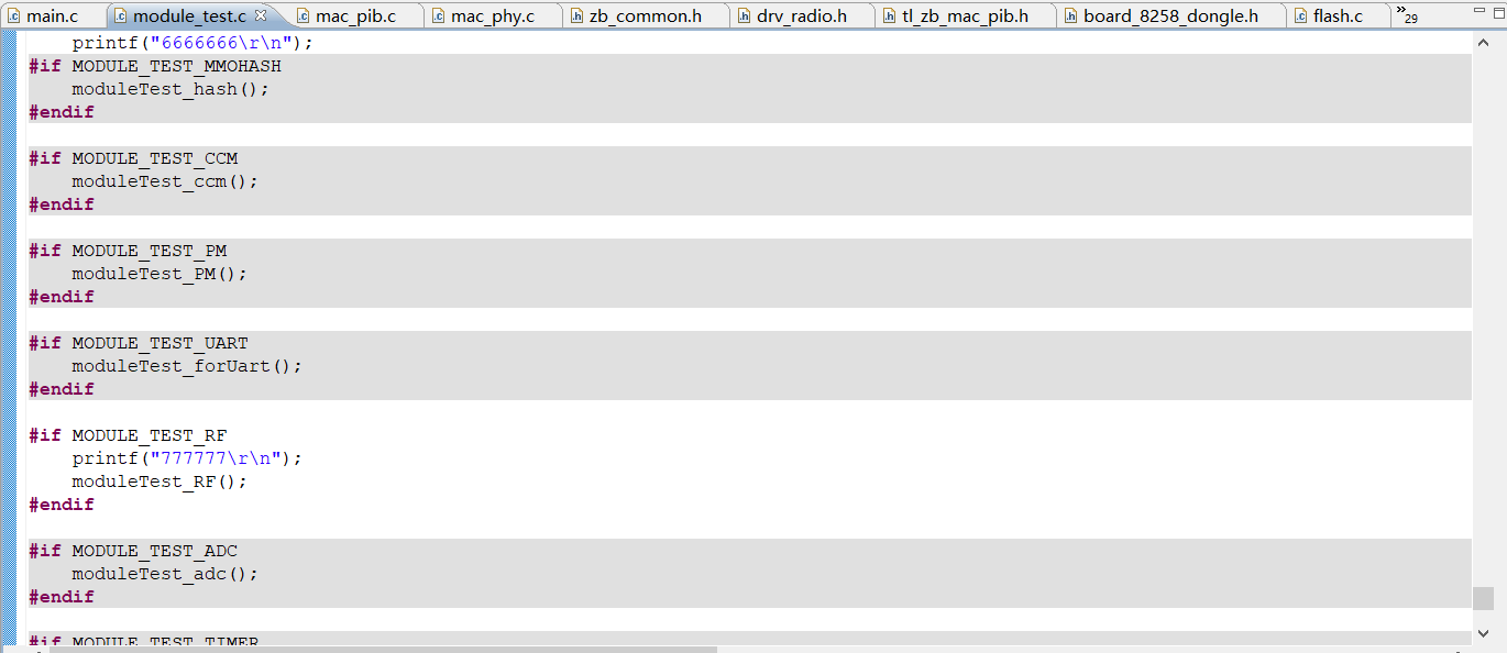

8258zigbeeMAC层实现点对点通信,官方的sdk有支持吗?
发表于 2025-1-8 17:36:54 | 显示全部楼层 |阅读模式 来自 江苏南京
芯片型号: TLR258

zigbee sdk没有专门提供mac收发的接口,如果只是用mac开发的话可以使用802.15.4的sdk。
