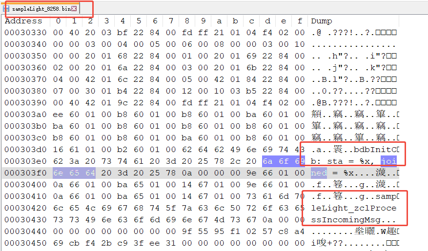

刚上传的bin,通过查看其bin数据,也看到有开启 printf("bdbInitCb: sta = %x, joined = %x\n", status, joinedNetwork);如附图

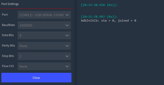

上面是使用v3.7.1.1 SDK编译sampleLight使用PD0打印输出。
代码修改如下:
#define        UART_PRINTF_MODE                                1//0
#if (CHIP_TYPE == TLSR_8258_1M)
        #define FLASH_CAP_SIZE_1M                        1
#endif
        #define BOARD                                                BOARD_8258_EVK_V1P2//BOARD_8258_DONGLE
        #define CLOCK_SYS_CLOCK_HZ                  48000000
