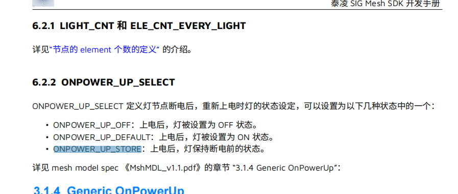

“组网后灯是关闭的”,那组网前呢 ? 组网前如果是 开的话, 那直接在 组网闪灯回调里面,直接发送 关灯命令给自己就可以。然后我们现在默认是断电上电后是开灯模式,如果想改成断电上电后保持断电前状态,则把ONPOWER_UP_SELECT改成记忆模式(ONPOWER_UP_STORE)即可。灯的初始亮度值不能设置成0,不然开关灯都是0,所以就是一直关灯
