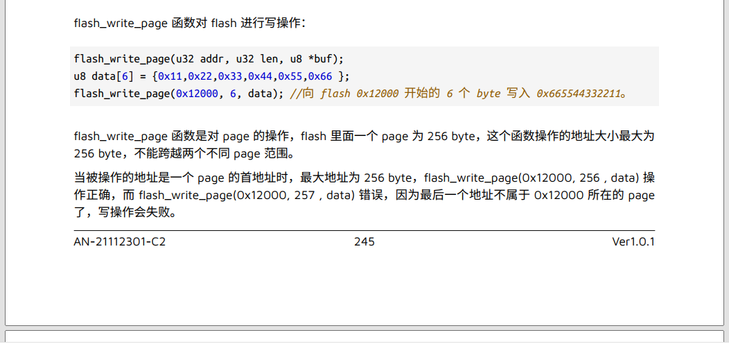

一、在使用ZigBee与蓝牙共存SDK中会用到写Flash操作,每次写208 byte的数据至Flash中,经过测试每次都写入成功了。

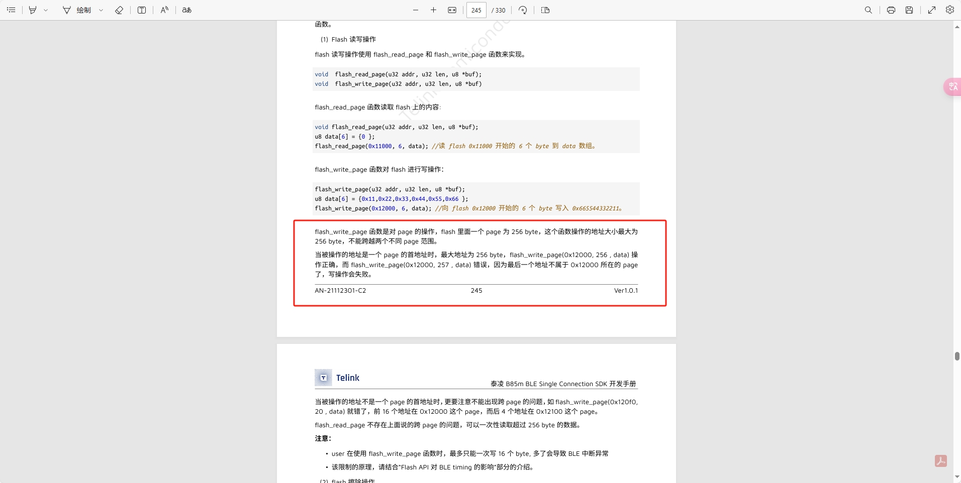

二、BLE单连接手册中找到写Flash数据时不能跨256 byte的地址范围写Flash,如图。
三、在参考Mesh SDK中的Mesh OTA写Flash操作,发现Mesh OTA就是一次最大写208 byte。
最后,在写Flash时是否必须按照手册要求,不能跨越两个不同的page范围写Flash,我写208 byte 的数据为什么成功了,这样做会不会有风险。

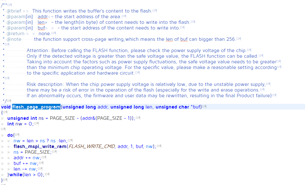

屏幕截图 2024-12-30 143651.png 如图所示,新版本驱动中已经更改为可跨page写的写法,请参照flash.c的实现
