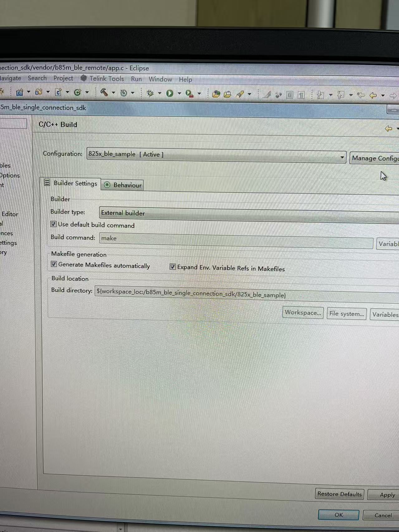

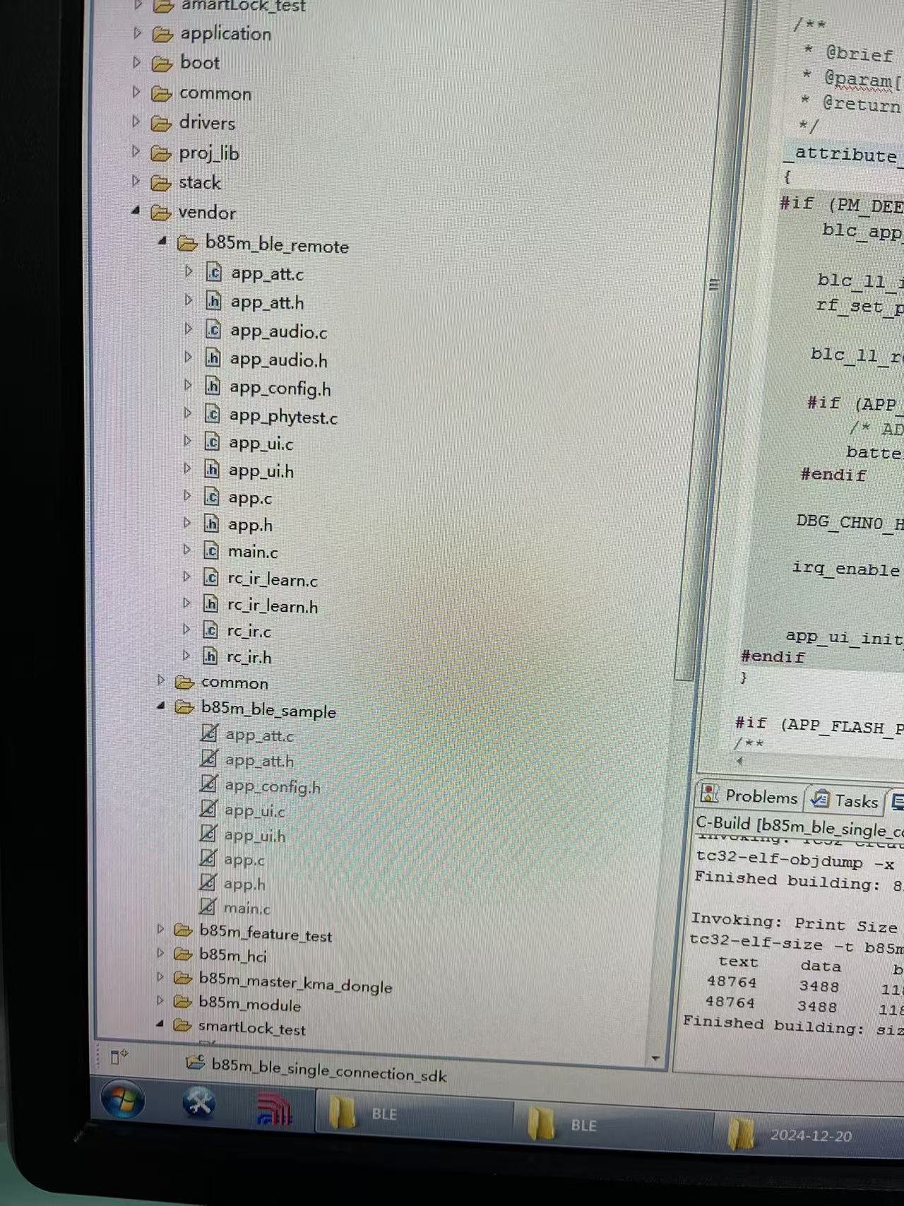

因为我们研发电脑装不了新的IDE。现在使用旧的IDE1.3 ,切换项目时,切换后的目录里面的文件还是显示灰色的,请问哪边还没配置好吗

 楼主| 发表于 2024-12-23 10:28:18 | 显示全部楼层 来自 广东广州
编译也正常,bin文件也是修改后的文件,但是就是函数跳转的时候还是跳转到原来配置文件文件夹里面

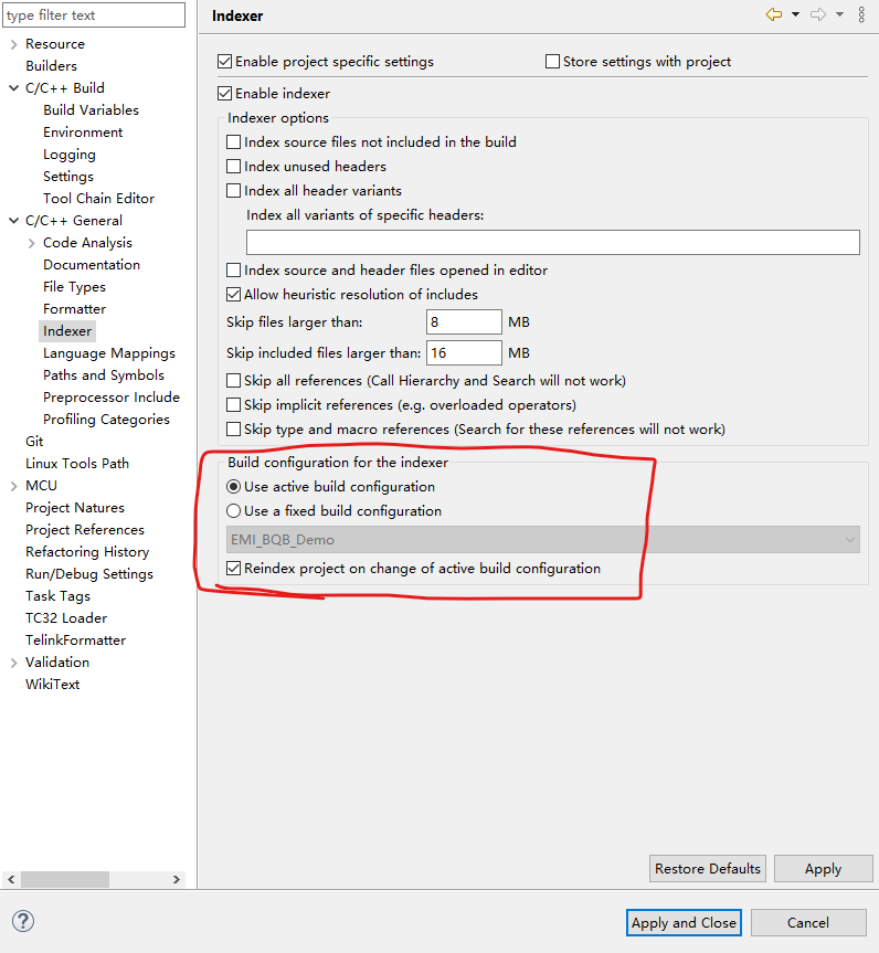

发表于 2024-12-23 14:13:06 | 显示全部楼层 来自 上海

 楼主| 发表于 2024-12-23 14:45:58 | 显示全部楼层 来自 广东广州
TL_SW 发表于 2024-12-23 14:13
需要将Indexer切换到active demo。
