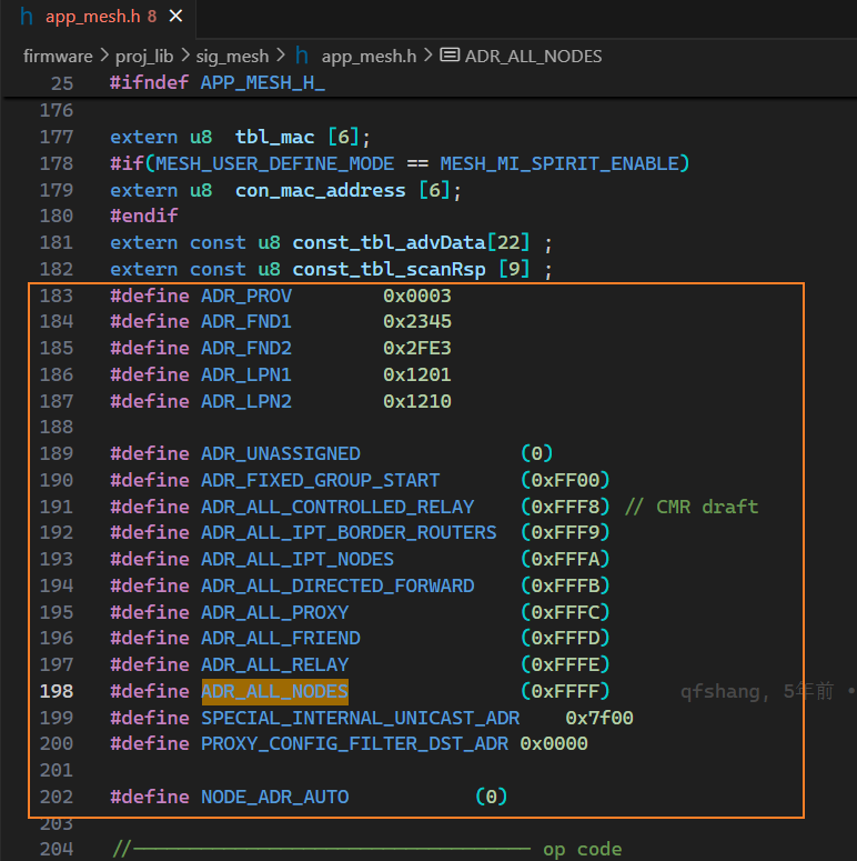

我们的产品是一个灯,这个灯上有个物理开关
1. 该灯可以加入到蓝牙mesh中,通过网关控制
2. 该灯可以手机app直连控制
3. 该灯可以通过物理开关控制,控制后要把最新的开关状态主动上报到1或者2中
这个adr_dst参数和rsp_max参数要用什么值。
搜了以下sdk中,看有的地方用ADR_ALL_NODES,然后搜索了以下发现了下图这些参数。
1. 我们是要从这几个参数选择一个吗?还是说什么地方记录了adr_dst这个值(已经组网的网关或者直连的app的adr_dst)。
2. 如果用ADR_ALL_NODES,我们测试了可以正常运行,但是这样会导致其他非网关设备收到并误响应吗(我们简单测试是不会,但是我们对蓝牙不太熟,想确认一下)

发表于 2024-12-19 16:59:40 | 显示全部楼层 来自 广东深圳
可以用ALL_NODE。因为上报的是开关灯的状态,在默认的sdk中,其他设备就算收到也不会做出响应(因为 要打开了 该命令的 对应的 client model 才执行。而灯端只打开 server model,所以不会处理。)。不过也可以用网关的地址作为上报状态的目标地址

我还有手机直连的需求,我看都是调用这个函数,这两个adr是分别怎么获取呢?还是说必须他们先给灯发一次信息,灯把这个地址记录下来存起来?
