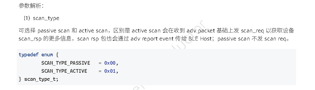

  按照资料里面的说明, scan_type_t  选择:SCAN_TYPE_ACTIVE
     blc_ll_setScanParameter(SCAN_TYPE_ACTIVE, SCAN_INTERVAL_500MS, SCAN_WINDOW_100MS, OWN_ADDRESS_PUBLIC, SCAN_FP_ALLOW_ADV_ANY);
请问scan_rsp 包在哪里可以收到  ?
1.  scan_req 需要手动调用函数触发 还是系统自动触发?如果手动调用,是那个文件下的那个函数?
2.   我在int app_le_adv_report_event_handle(u8 *p) 函数 打印的信息只看到 广播包 没有看到scan_rsp 包

初始化配置blc_ll_setScanParameter(SCAN_TYPE_ACTIVE)就可以,协议栈在收到ADV时会自动触发scan_req,app_le_adv_report_event_handle()是扫描到所有广播的回调函数,可以关注event_type为ADV_REPORT_EVENT_TYPE_SCAN_RSP(0x04)的打印,同时注意广播设备的广播类型为ADV_IND或ADV_SCAN_IND
