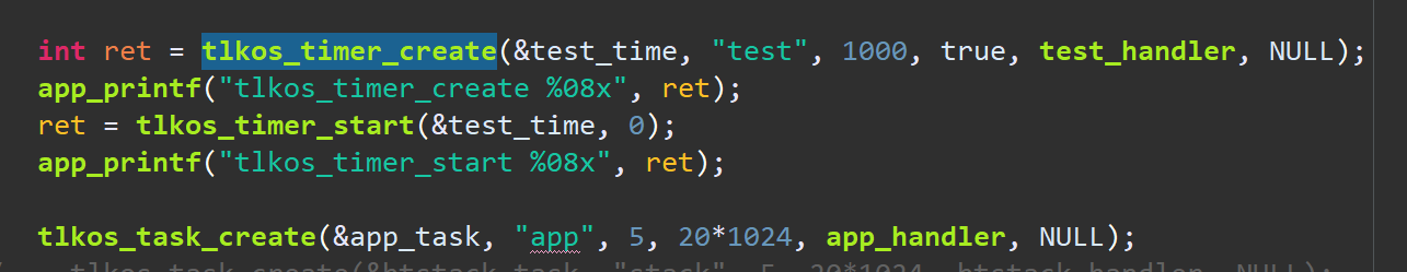

test_handler 死机,任务得不到调度
定时器优先级低者app_handler 可执行一次,test_handler触发后卡死
默认sdk最高优先级,者上电既卡死
是在二级任务中创建

你好,项目需要用到rtos,移植代码。最近忙没关注。
定位到问题:
1,RTOS任务调度有问题,定时最高优先级的话,其他任务就得不到执行,定时器完全占用时间片,也不执行回调。卡死
2,定时器任务设置成0,则定时器得不到执行,log输出任务依然保活,tick 时钟正常。
帮忙看看sdk 中rtos 哪里配置不对。谢谢
