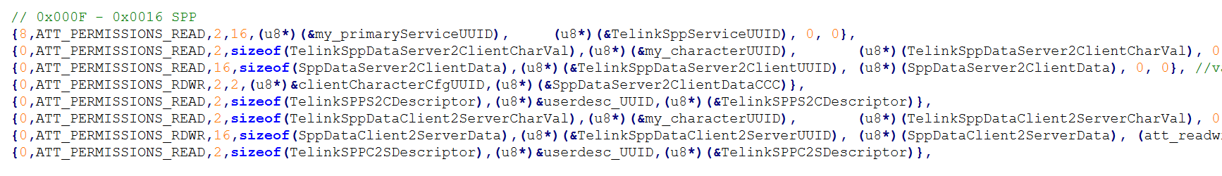

以下是module例程,spp部分的特征值写法:
1、请问0,ATT_PERMISSIONS_READ,16,sizeof(SppDataServer2ClientData),(u8*)(&TelinkSppDataServer2ClientUUID), (u8*)(SppDataServer2ClientData), 0, 0}和{0,ATT_PERMISSIONS_RDWR,16,sizeof(SppDataClient2ServerData),(u8*)(&TelinkSppDataClient2ServerUUID), (u8*)(SppDataClient2ServerData), (att_readwrite_callback_t)&module_onReceiveData},这两个是分别代表读和写的语句吗?16是不是代表传输最大字节数?
2、{0,ATT_PERMISSIONS_RDWR,2,2,(u8*)&clientCharacterCfgUUID,(u8*)(&SppDataServer2ClientDataCCC)},这一句的意思可以大概说一下吗,什么用途,为什么是读写的权限?
3、我这边有的例程特征值为0XABF1,这个特征值在SDK找不到,请问知道是代表什么吗?
4、{0,ATT_PERMISSIONS_READ,2,sizeof(TelinkSPPC2SDescriptor),(u8*)&userdesc_UUID,(u8*)(&TelinkSPPC2SDescriptor)},这一句是啥意思?

1. SppDataServer2ClientData 和 SppDataClient2ServerData 分别用于ATT Server往ATT Client发数据和ATT Client往ATT Server发数据。
   16代表的是uuidLen,而不是att len,请参考handbook或者SDK中attribute_t这个结构体
2. CCC全称为Client Characteristic Configuration,详细可以参考Core Spec Vol3, Part G 3.3.3.3 Client Characteristic Configuration
3. 你指的是UUID?

TL_SW 发表于 2024-12-18 09:44
1. SppDataServer2ClientData 和 SppDataClient2ServerData 分别用于ATT Server往ATT Client发数据和ATT Cl ...
{0,ATT_PERMISSIONS_READ,2,sizeof(TelinkSPPC2SDescriptor),(u8*)&userdesc_UUID,(u8*)(&TelinkSPPC2SDescriptor)},这一句是啥意思,实际会有什么变化呢

这个是Characteristic User Description declaration,用于描述characteristic,详细见Core Spec Vol 3, Part G 3.3.3.2 Characteristic User Description
