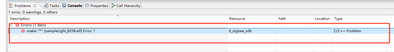

发表于 2024-12-19 19:33:36 | 显示全部楼层 来自 上海
fff 发表于 2024-12-19 15:02
v3.7.1.2 , 下载了。编译器出错。
可以贴一下log。
注意SDK存放的路径中不要有中文、空格等特殊字符。

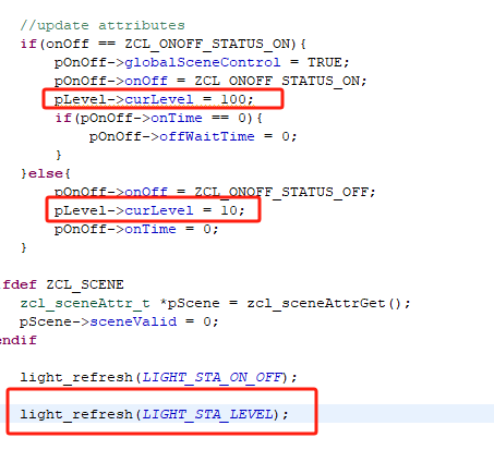

 楼主| 发表于 2024-12-19 22:35:04 | 显示全部楼层 来自 中国
我这样操作,没有看到上报效果,APP没有level 的变化
