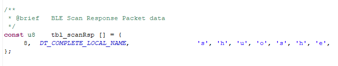

我想通过利用信号站通过扫描的原来接收到芯片的广播数据(MAC地址);但是在测试ble_sample demo 时,遇到以下几种情况:
1.我设置的扫描名称是 image.png 这个,我用telinkConnect 搜索的是这个,连接提示的时候是这个tSample;但是我用蓝牙调试工具,搜索出来的是tSample;
关于这两种情况,我想问以下几个问题:
1.tSample这个名称,在哪边设置的;
2.关于广播数据和扫描数据,有详细的参数说明文档吗?

问题1: tsample来源于ATT table中的my_devName

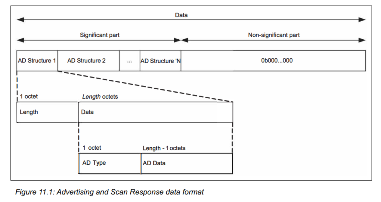

发表于 2024-12-12 16:13:17 | 显示全部楼层 来自 上海
问题2: 广播和扫描回复数据的格式如下图所示。数据由significant和non-significant部分组成。significant部分包含一系列AD结构。每个AD结构应该有一个length字段(1 byte),长度不得为零,它包含长度为length bytes的Data。数据的第一个byte必须包含AD类型字段。Data字段中剩余的length- 1 bytes的内容依赖于AD类型字段的值,称为AD数据。non-significant仅在需要填充固定长度字段时才出现,并应全0。
