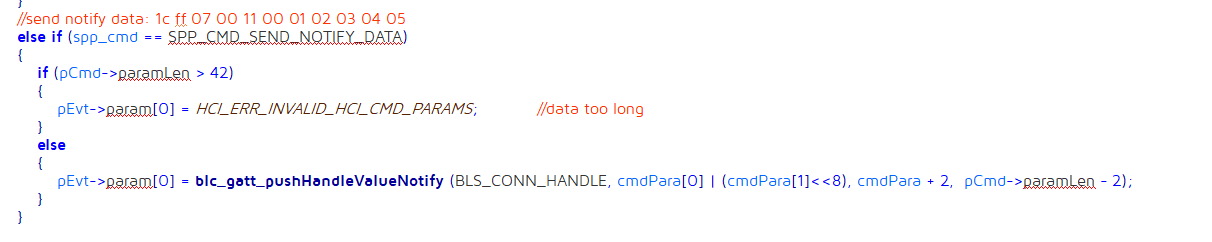

发表于 2024-12-13 13:41:35 | 显示全部楼层 来自 上海
屏幕截图 2024-12-13 134107.png 见截图

请问ble_gatt_pushhandlevaluenotify跟ble_att_pushNotifyData有什么区别,我在单连接例程只看到前者,后者在一些文档看到别人常用,但例程因为找不到,不懂用法。

发表于 2024-12-17 10:04:23 | 显示全部楼层 来自 上海
以新API ble_gatt_pushhandlevaluenotify为准,ble_att_pushNotifyData内部少很多机制,已弃用
