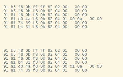

SDK及版本: tc_ble_mesh-V4.1.0.1
provisioner节点烧录8258_mesh_gateway_node工程,两个设备均烧录8258_mesh工程。
设备未加入provisioner网络,手机还可收到两个设备的信标。
使用串口控制,分别发送mesh_tx_cmd2normal_primary(G_ONOFF_SET, (u8[]){0x01}, 1, 0xFFFF, 0); mesh_tx_cmd2normal_primary(G_ONOFF_SET, (u8[]){0x00}, 1, 0xFFFF, 0); 进行开关控制。
provisioner网关串口返回如下信息:
设备上的灯跟随命令亮灭。为什么呢,不应该组网后才能受控吗?
325
1113
1113
发表于 2024-12-10 20:02:24 | 显示全部楼层 来自 广东深圳
设备在未组网时,会有一个默认key,所以在未组网时,网关给未组网的节点发命令也是可控的
