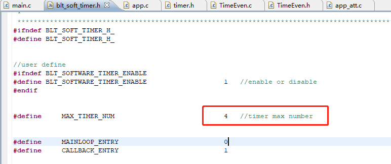

我发现例程中的软件定时器最大值是4,我调到6后,定时时间误差很大(误差时间不固定),假如我现在需要7个软件定时器,思路是什么呢?谢谢 image.png

blt soft timer 的使⽤场景为定时时间⼤于 5ms、且对于时间误差要求不是特别⾼的情况。
详细请参考https://wiki.telink-semi.cn/doc/ ... oper%20Handbook.pdf

所以MAX_TIME_NUM最大是支持多少个?7个行不行
