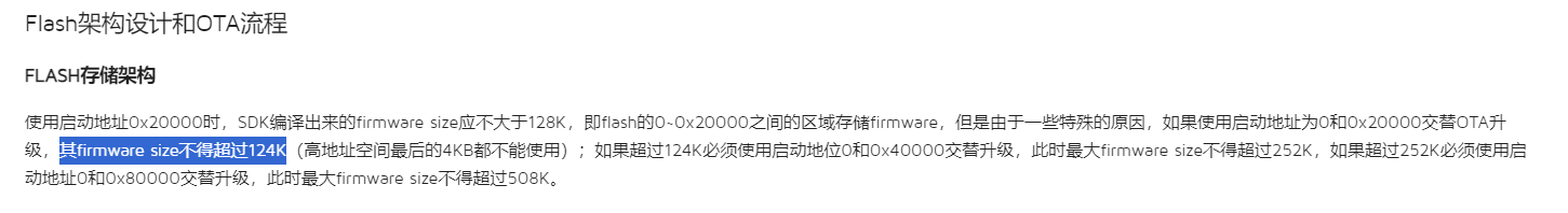

我参考OTA升级的实现模式,想自己通过串口实现升级程序,大体思路是:在0x00000地址 和0x20000交替写入BIN文件来实现升级功能。但是看SDK说明文档如下图:
提示使用OTA升级时,软件大小不得超过124KB,  但是我现在不想用SDK中的OTA升级功能,而想自己直接对升级区域来写BIN文件实现升级,请问还会受这个124KB的限制吗? 按理能写满这个128KB吧?

仍受限制,需要依照此规定:不得超过124KB
