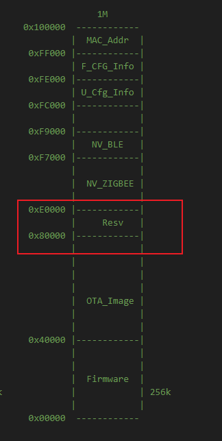

我现在的8258 zigbee 网关是基于 tl_zigbee_sdk_V3687 SDK开发的,现在需要同时支持1路BLE链接的需求,我在Wiki上找到了 telink_zigbee_ble_concurrent_sdk_V2.4.0.0 的SDK,请问:
1、两个SDK的zigbee部分是否同步更新成一致的了?
2、两个SDK的NV Flash地址不同,我从单zigbee OTA成zigbee+ble后,原先保存的zigbee数据会全部丢失,是否我只要调用FactoryReset重置一下所有flash,重新组建网络就能正常使用了

问题1我查到了,zigbee+ble SDK里面zigbee的版本是V3.7.1.0,这个我清楚了。麻烦解答一下问题2,谢谢

关于问题2,请问NV_ZIGBEE的起始地址是否可以修改从0x80000地址开始(如附图所示),可以跟单zigbee SDK的NV地址保持一致,这样就能解决升级后数据丢失的问题。顺便请教一下zigbee ble current SDK把NV地址改动的原因是什么?

可能是历史遗留

所以我是可以更改的是吗?

是可以更改的~
