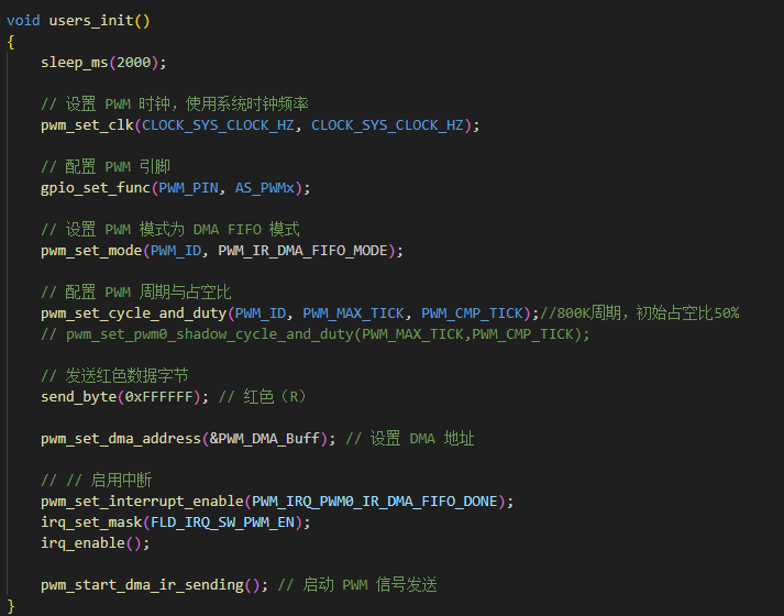

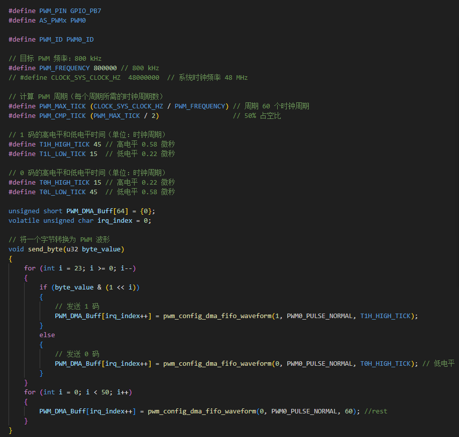

这是我的初始化函数,配置了PWM周期为800K(1.25us),然后填写DMA数据源
DMA数据填写:WS2812是根据时序来判断0和1,所以我每一位都判断了如下:

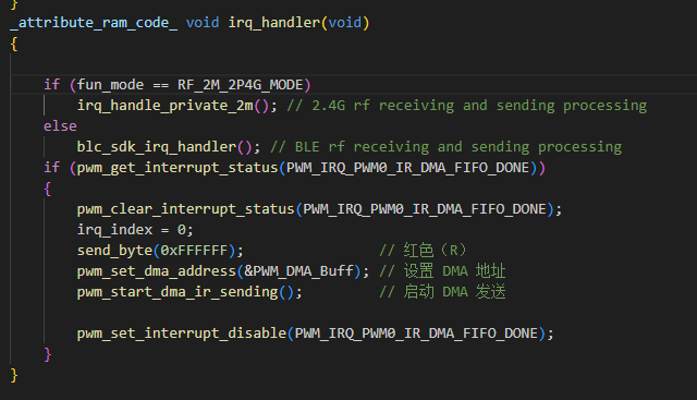

中断循环发送0xff0000:
目前现象是没办法正确驱动,此demo是驱动一个rgb为0xff0000,但是显示错乱。
示波器查看pwmGPIO的引脚波形。显示为没有波形或者是杂波。
分析原因:
可能是定时器输出不了这么快的周期?
我哪里配置问题
请给我解答下 谢谢!!

你好,pwm_config_dma_fifo_waveform()的第三个参数是发送的载波个数,你配错成了高低电平tick,占空比和周期配置请调用pwm_set_cycle_and_duty()或pwm_set_pwm0_shadow_cycle_and_duty()
