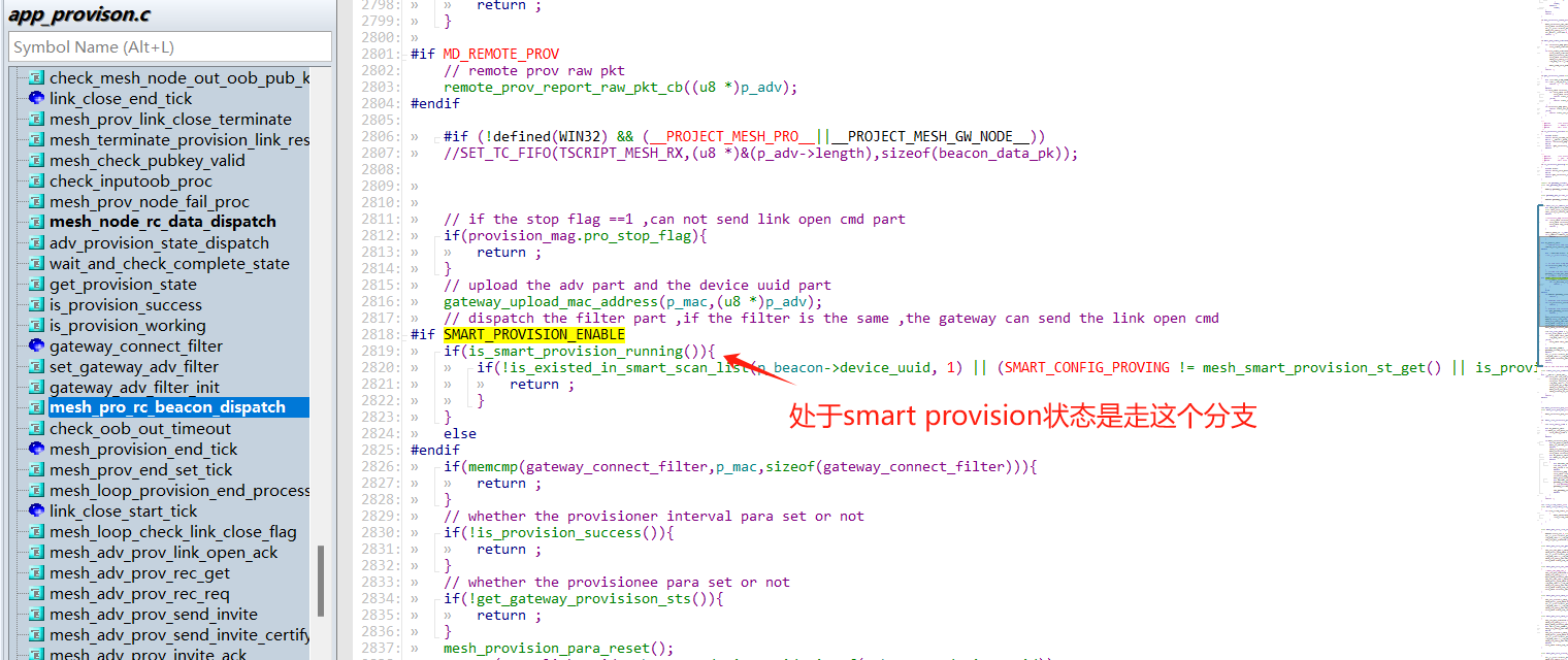

我想使用gateway⼯程的⼀键组⽹(Smart Provision),但是由于目前板上没有合适的按键,于是把按键按下调用的组网函数mesh_smart_provision_start()修改成串口指令调用,但是发现组网失败,在void mesh_pro_rc_beacon_dispatch(pro_PB_ADV *p_adv,u8 *p_mac)里provision_mag.pro_stop_flag标志位没有修改函数返回了,在if(memcmp(gateway_connect_filter,p_mac,sizeof(gateway_connect_filter)))里mac没有指定函数返回了,在if(!get_gateway_provisison_sts())状态没有修改函数返回了...

打开了,可以扫描到。provision_mag.pro_stop_flag可能是在void mesh_smart_provision_proc()的case SMART_CONFIG_SCAN_START:return my_fifo_push_hci_rx_fifo(scan, sizeof(scan), 0, 0);里设置的吧?之前没有使用blc_register_hci_handler (blc_rx_from_uart, blc_hci_tx_to_uart);所以没设置成功,现在使用了,void mesh_pro_rc_beacon_dispatch(pro_PB_ADV *p_adv,u8 *p_mac)里provision_mag.pro_stop_flag标志位自动变更,函数不会返回了。
但是在if(memcmp(gateway_connect_filter,p_mac,sizeof(gateway_connect_filter)))里gateway_connect_filter = 00 00 00 00 00 00 ,函数返回了。请赐教。

基于接收到的beacon自行添加MAC过滤白名单代码,则可以成功组网。否则,函数一直返回。不知是否哪里操作不当。

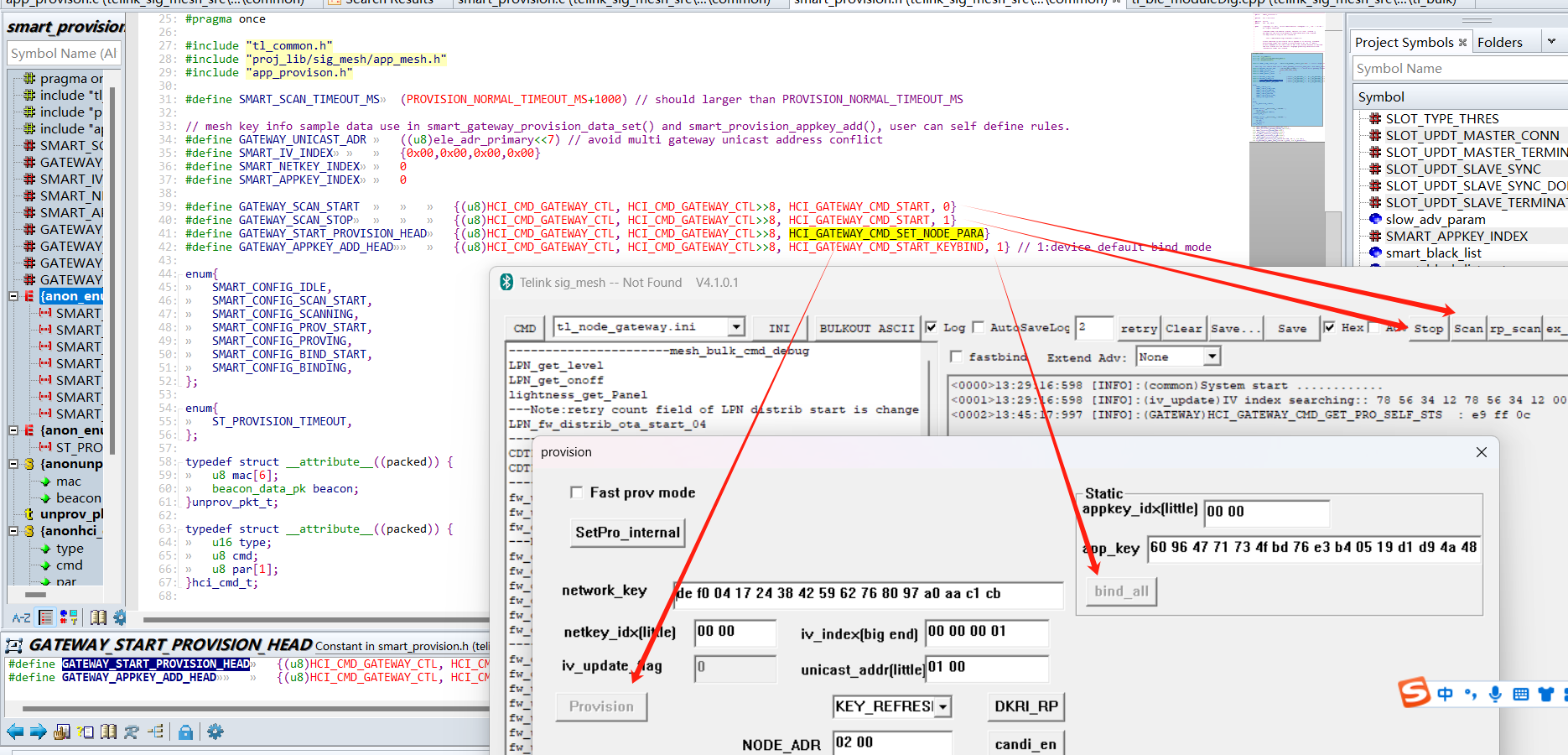

发表于 2024-12-5 14:26:18 | 显示全部楼层 来自 广东深圳
看了下代码,smart provision共4条命令,通过my_fifo_push_hci_rx_fifo()往hci rx fifo压命令包来模拟上位机的点击操作来实现本地组网 。走到GATEWAY_START_PROVISION_HEAD状态的时候,如果收到unprovision beaon中的uuid在smart_white_list_cnt中,会直接进行组网,不需要判断gateway_connect_filter

明白,感谢。是由于操作不当让else分支没有起该有的作用导致的。
