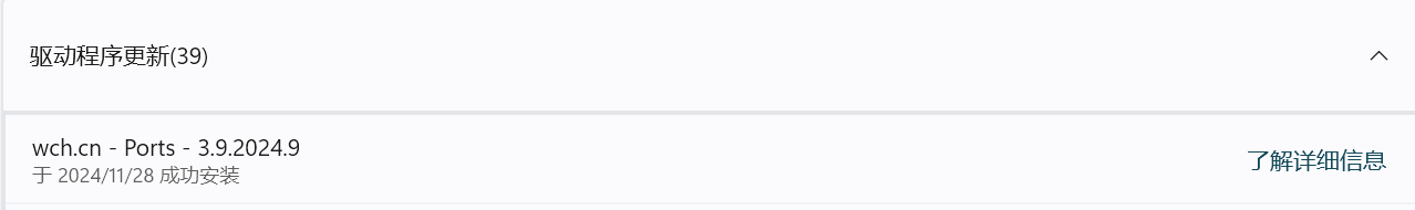

之前是可以正常使用的。昨天系统更新后就无法正常编译了
编译提示如下错误,无法正常编译

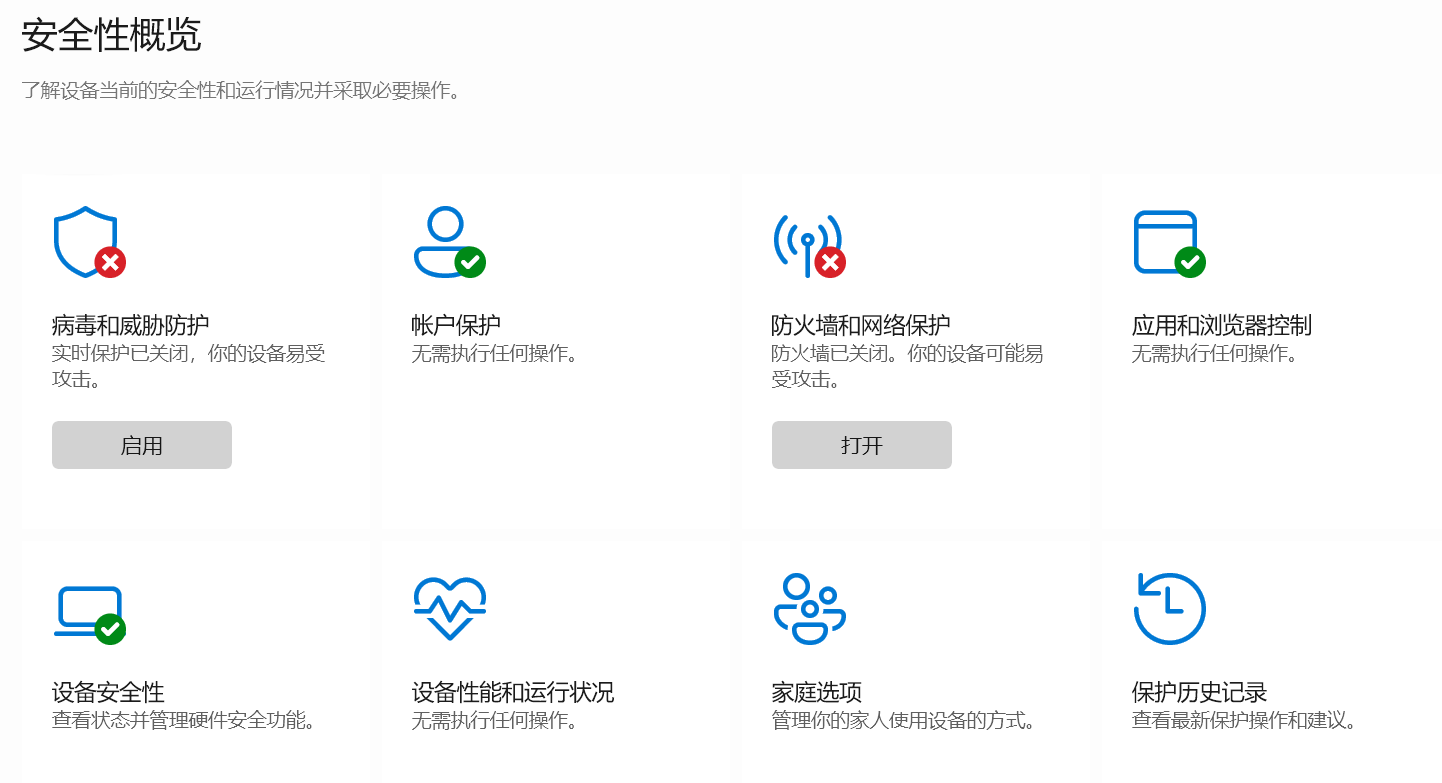

做过的尝试:
1.重装软件(无效)
2.退出杀毒软件(无效)
