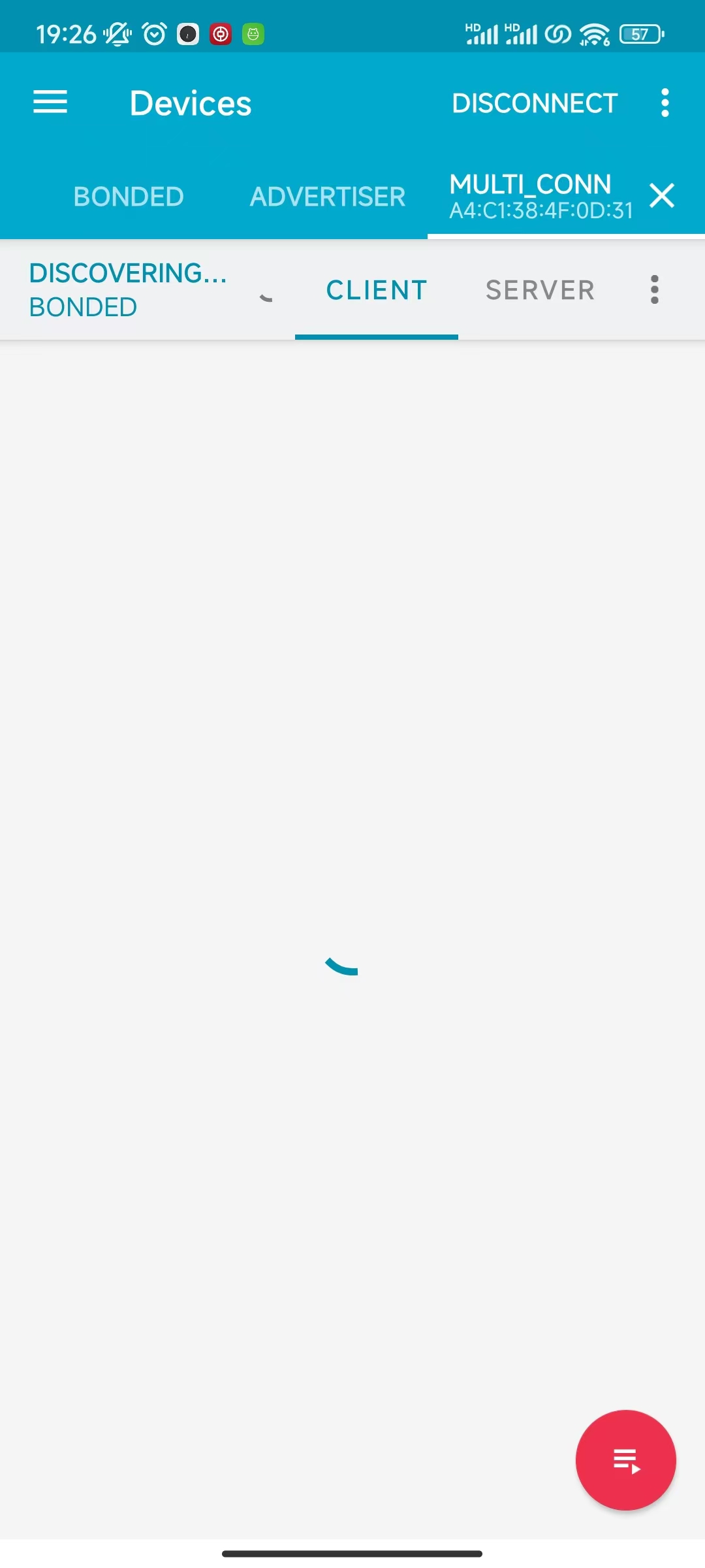

请问官网提供的多连接demo可以用手机连接吗?
我这边用nRF connect App连接下载了多连接demo里面的b85m_demo代码,完成配对提示后,这个界面一直处于转圈状态如下图,即便后面打开了table,CLIENT那里也是在转圈,并且也读取不到相应的信息

b85m_demo是可以正常被手机连接的,请问对demo有其他修改吗?更换其他手机测试呢?

有点像和新版的nRF Connect APP有关,我换另一个BLE调试助手就可以正常连接

nRF Connect使用旧版本能正常吗

没用nRF Connect旧版的,我用的”BLE调试助手“可以正常使用
