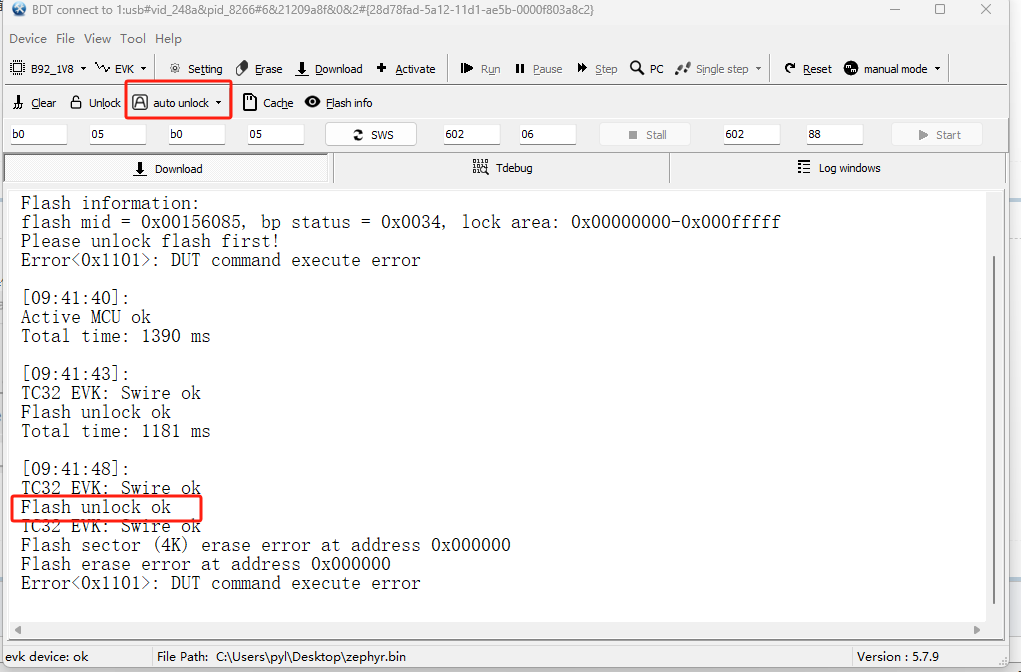

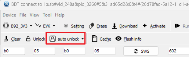

你的步骤应该没有问题,看你的报错是没有unlock,如果你使用的是BTD_v5.7.9工具,可以选择auto unlock尝试下,如下图:
如果还有问题,要确认下接线是否正确。

 楼主| 发表于 2024-11-23 09:44:40 | 显示全部楼层 来自 广东深圳
TL_WH 发表于 2024-11-22 16:47
你的步骤应该没有问题,看你的报错是没有unlock,如果你使用的是BTD_v5.7.9工具,可以选择auto unlo ...
你好,感谢你的回答,我尝试过了,也还是无法擦除,不知道哪里还有问题
