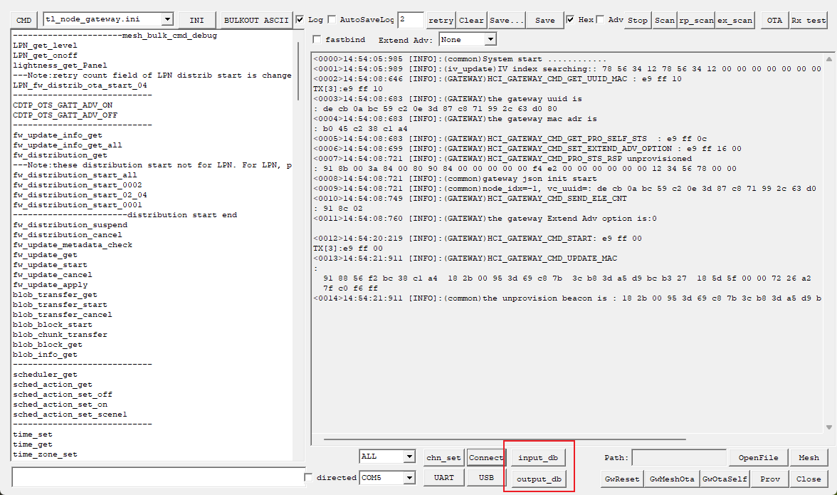

在SDK配套的sig_mesh_tool上位机中,通过input_db和output_db可以将组网完成的网络进行分享。
我想请教,当点击input_db和output_db会对应firmware代码的哪些函数,能否通过调用这些函数另外设计出这个网络分享的功能,而不通过sig_mesh_tool。

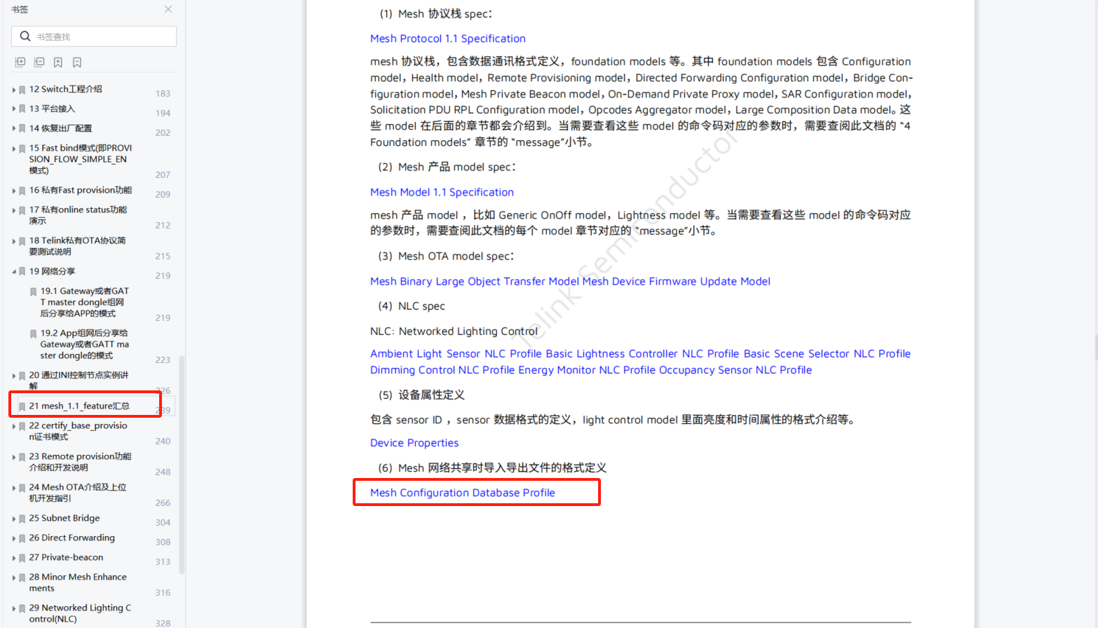

网络分享这部分程序是上位机实现的。客户想要自己实现的话,也需要了解json文件的命令格式,参考我们的handbook第21章提到的spec,然后参考我们的上位机程序来实现
