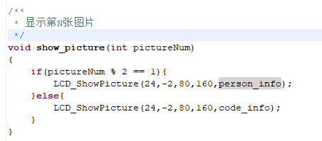

SDK及版本: b85m_ble_single_connection_sdk_V3.4.2.4
项目图片显示在LCD屏幕上;

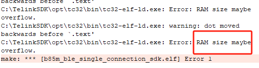

但是定义了2张图片(80*160)的字符串数组后,编译的时候提示 Error: RAM size maybe overflow.

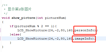

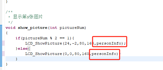

用一个图片变量时,编译没问题;一张一张编译也没问题;如图
请问,这个RAM大小可以调试吗?
1588
1588
发表于 2024-11-19 18:58:02 | 显示全部楼层 来自 上海
这个提示代表RAM已经溢出了,请考虑应用层优化下RAM的使用。
