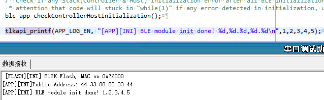

未测试出反馈的问题

谢谢你的回复,我复测了下,结果还是一样,第4个参数就显示错误,请问这种会有哪些可能原因导致? 会不会是我的编译工具导致的?  我用的如下版本,或者是不是有些神什么特殊的头文件需要包含的?
Eclipse IDE for C/C++ Developers
Version: Helios Service Release 2
Build id: 20110218-0911
(c) Copyright Eclipse contributors and others 2000, 2011.  All rights reserved.
12
133
133
 楼主| 发表于 2024-11-19 20:24:30 | 显示全部楼层 来自 广东深圳
TL_SW 发表于 2024-11-19 19:07
未测试出反馈的问题
谢谢已经解决了,是我另外封装了一个函数,参数可能导进来错误导致的,改用你们范例中的宏定义就好了
