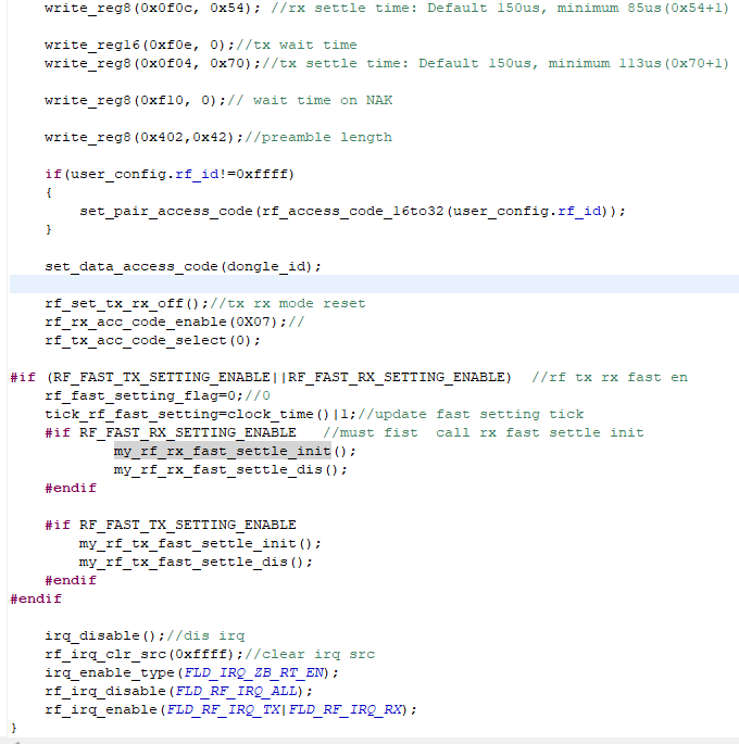

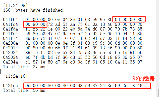

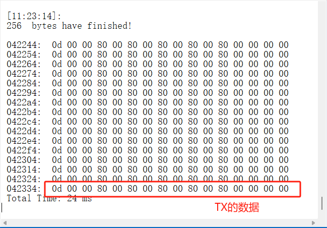

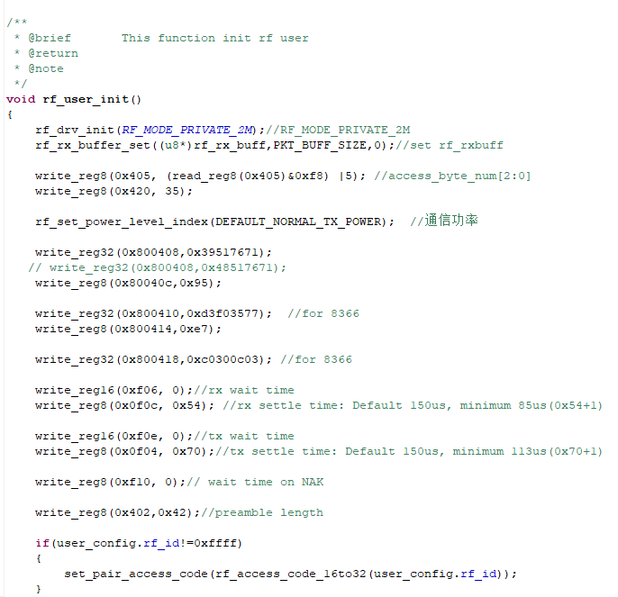

我是在telink_8271m_8271k_8355d_three_mode_sdk-master的SDK里面修改的,只用2.4G和USB通信,用8271发送数据,8355作为dongle,我想发送长度为16位的数据,但是接收端只接收了7位我发送的数据,剩下的都是乱的;我认为是有效载荷长度不够导致的,然后想改它接收的有效载荷长度但是找不到改的地方 image.png 、
