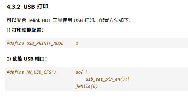

将USB_PRINTF_MODE设置为1后,还需要设置啥吗?然后在哪看打印的结果呢?

usb打印不是很好用。
使用方法如下:
1)将USB_PRINTF_MODE设置为1
2)在初始化里面调用HW_USB_CFG(),使能硬件USB
3)将开发板USB连接电脑的USB端口(可以在计算机管理里面检查是否枚举成功,将会枚举成打印设备)
4)打开BDT工具,选择到“Log window”窗口
5)选择“View”菜单,勾选"usb log"->"ASCII"
