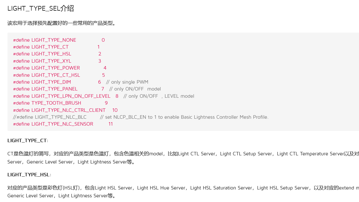

    7 “1.3 LIGHT_TYPE_SEL 介绍”  瞎猜也是有极限的,这回彻底不知道在哪了。通过全局搜索发现在common里

7.《“1.3 LIGHT TYPE SEL 介绍”》是介绍常用的产品类型,选择其中一个即可,文档这部分是对产品类型的配置做介绍。

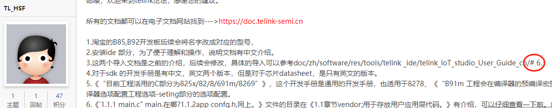

1 ide 的文档,“具体的导入可以参考doc/zh/software/res/tools/telink _ide/telink_loT_studio_User_Guide_cn/# 6”。
    (1)希望在线文档可以做成pdf,放到 ide 下载页。不同的文档源希望可以同步
    (2)您放的这个链接有个小问题,“tools/telink _ide” 里面有个空格,结尾的“# 6”应为"#_6",这个问题八成是复制转化的bug,不太清楚成因。
    (3)修改完(2)中的问题以后,依然无法访问文档。经过我简单的试验,发现是贵司网站的开发部门偷懒省事了。
            文档网站是单页面应用,前后端分离的模式。直接访问具体的文档章节,请求路由会被后台服务器识别,并返回404。所以要么使用hash路由,# 号分割的路由不会走到后端。要么需要配置nginx,api请求转发写前面,先转发,对页面的请求写后面(nginx配置文件)

你好,网站的设计不是你说的那样,不过还是很欢迎你提出使用建议,用户们可以将使用建议发到论坛的用户反馈专栏以便于我们后续为用户提供更好的使用体验
关于链接的问题是不是你链接搞错了,以下链接可以直接复制访问
https://doc.telink-semi.cn/doc/zh/software/res/tools/telink_ide/Telink_IoT_Studio_User_Guide_cn/#_6

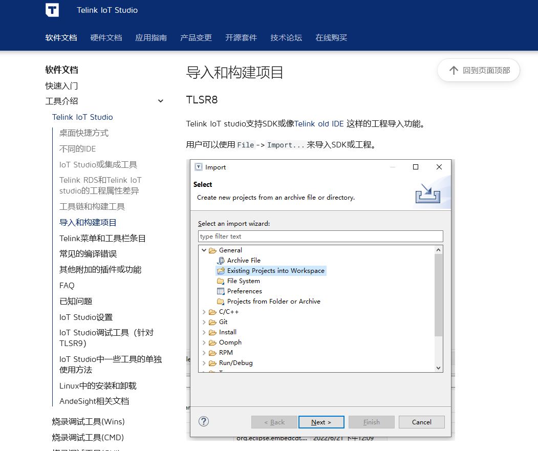

你好。网站设计可能不这样,但是单页面路由是这样的。
另外,楼上链接是回复的地址复制发帖的时候有错漏。文档链接是不能直接访问的,我发帖后一小时就可以直接访问了。你们网站源码应该有自己的git仓库,可以去查询一下。(如果没有用jenkins之类的自动工具,查之前确认发布版修改全在git仓库里)
链接截图
链接截图

你好,感谢你的反馈。我查看了日志,最近服务器没有异常,你说的链接不能访问可能是那两分钟内刚好服务器在临时维护,也可能是你那边网络故障。这个论坛主要是为了方便大家交流泰凌产品的,关于网站用什么技术方案和管理工具,我这边不好跟你沟通。
