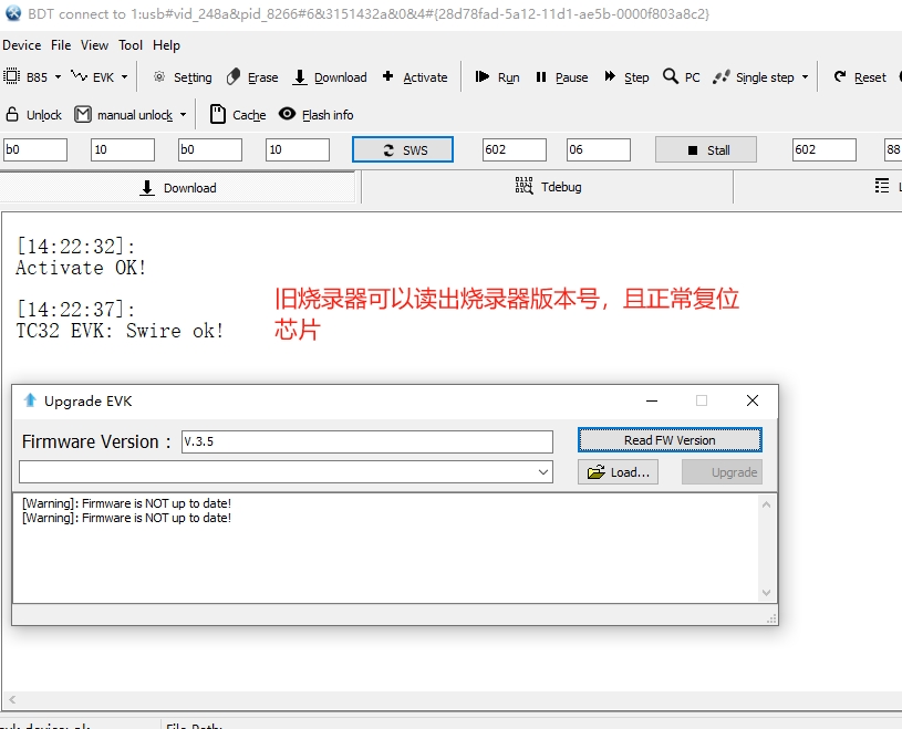

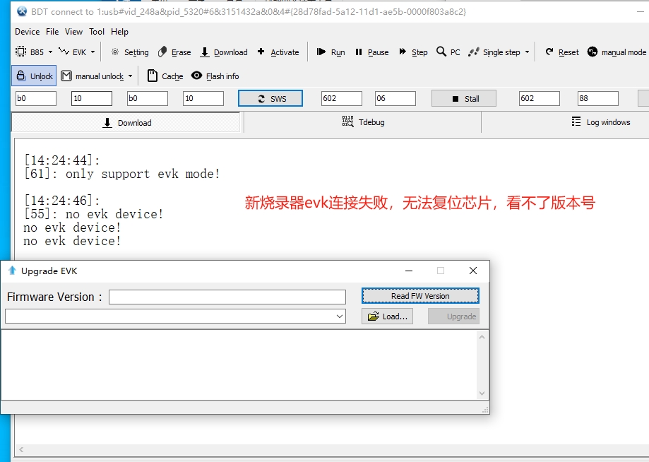

项目需要,新买Telink,但是同样的环境和接线方式,旧Telink可以使用,新的不能使用。

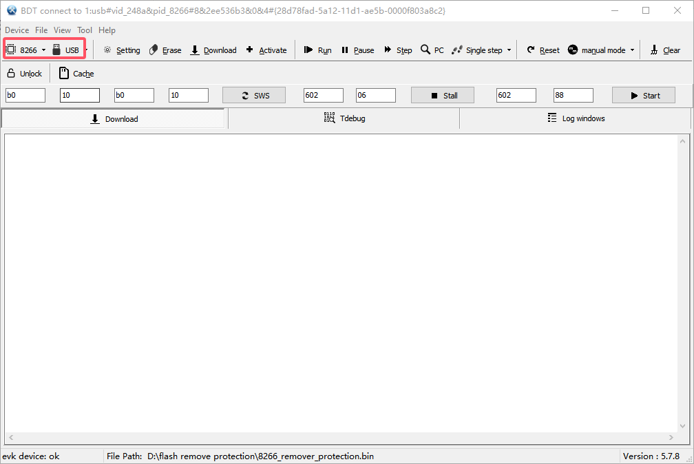

工具使用5.7.9以下版本进行如下操作。如没有,提供邮箱地址。会通过邮件发出对应版本。
操作如下:
Step1: 芯片选择8266, 模式选择USB。

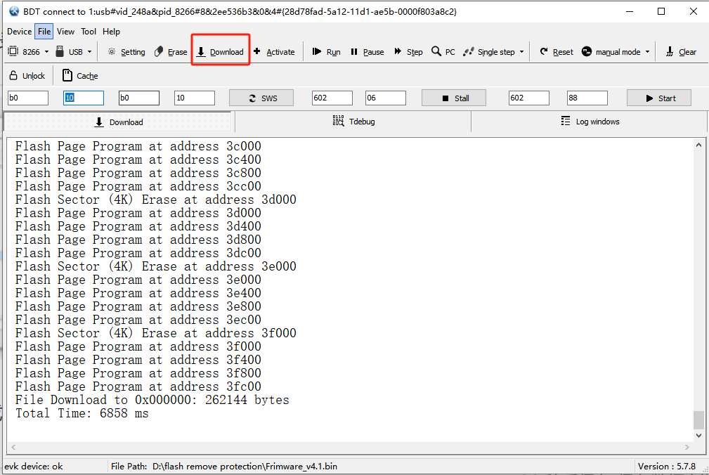

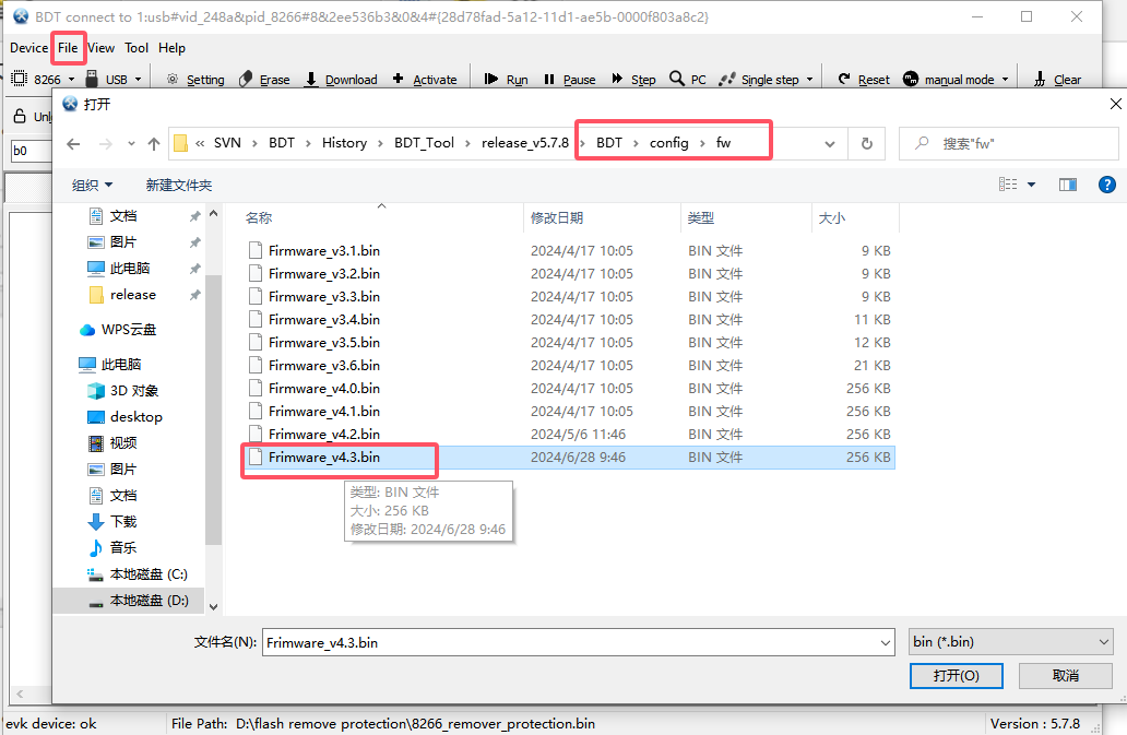

Step2: 点击工具界面File,并选择烧录器固件。
Step3: 点击工具界面Download 下载固件,下载完成后拔插usb 线即可。
