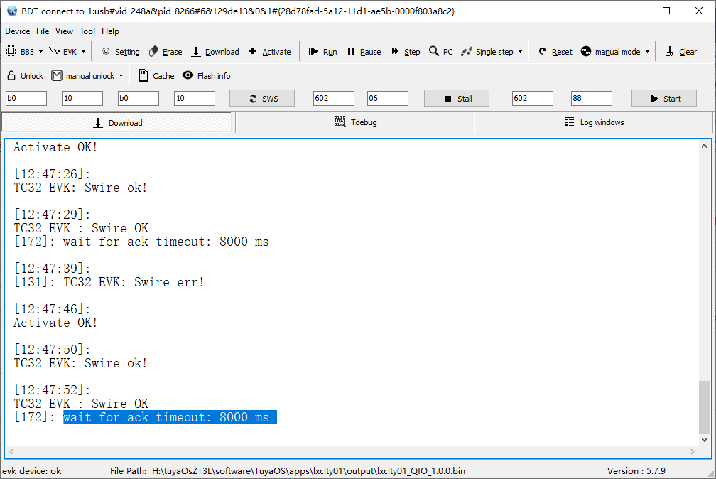

如图,芯片是8258,用的涂鸦的ZT3L模组,烧录器是telink,烧录工具GDT最新版。
现在无论unlock,Erase,Download最终全部提示timeout。
芯片之前烧过一次,也就那一次成功,之后全部失败

active 的原理是,小黑盒给板子供电:
1 小黑盒给板子断电
2 小黑盒给板子上电
3 在上电期间,迅速的通过swire发送停止MCU的指令。(某些代码会禁止swire,或者进入睡眠,从而造成无法通信)
可以根据此,检查一下板子是否是小黑盒供电的,还是单独供电的?
