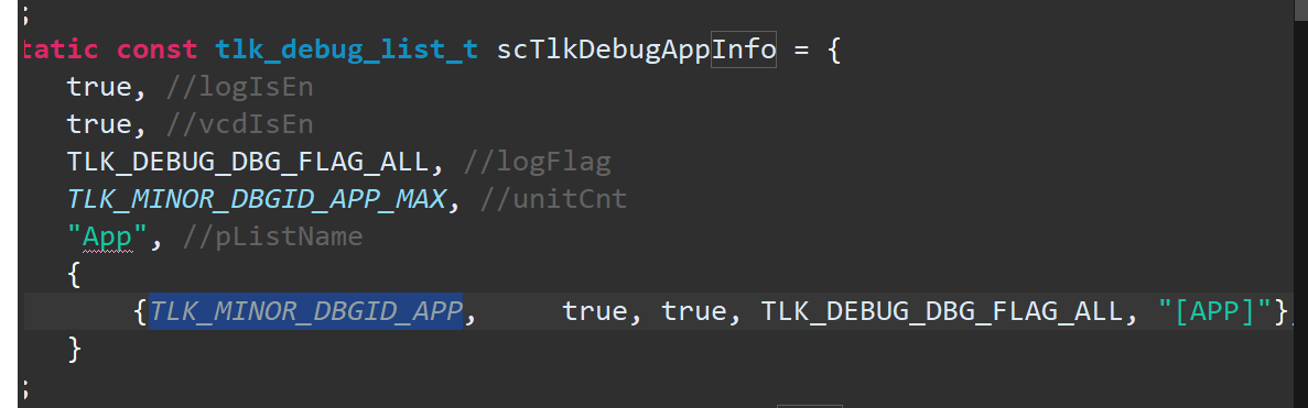

1731146677298.png 1731146712233.png 看不到任何log。

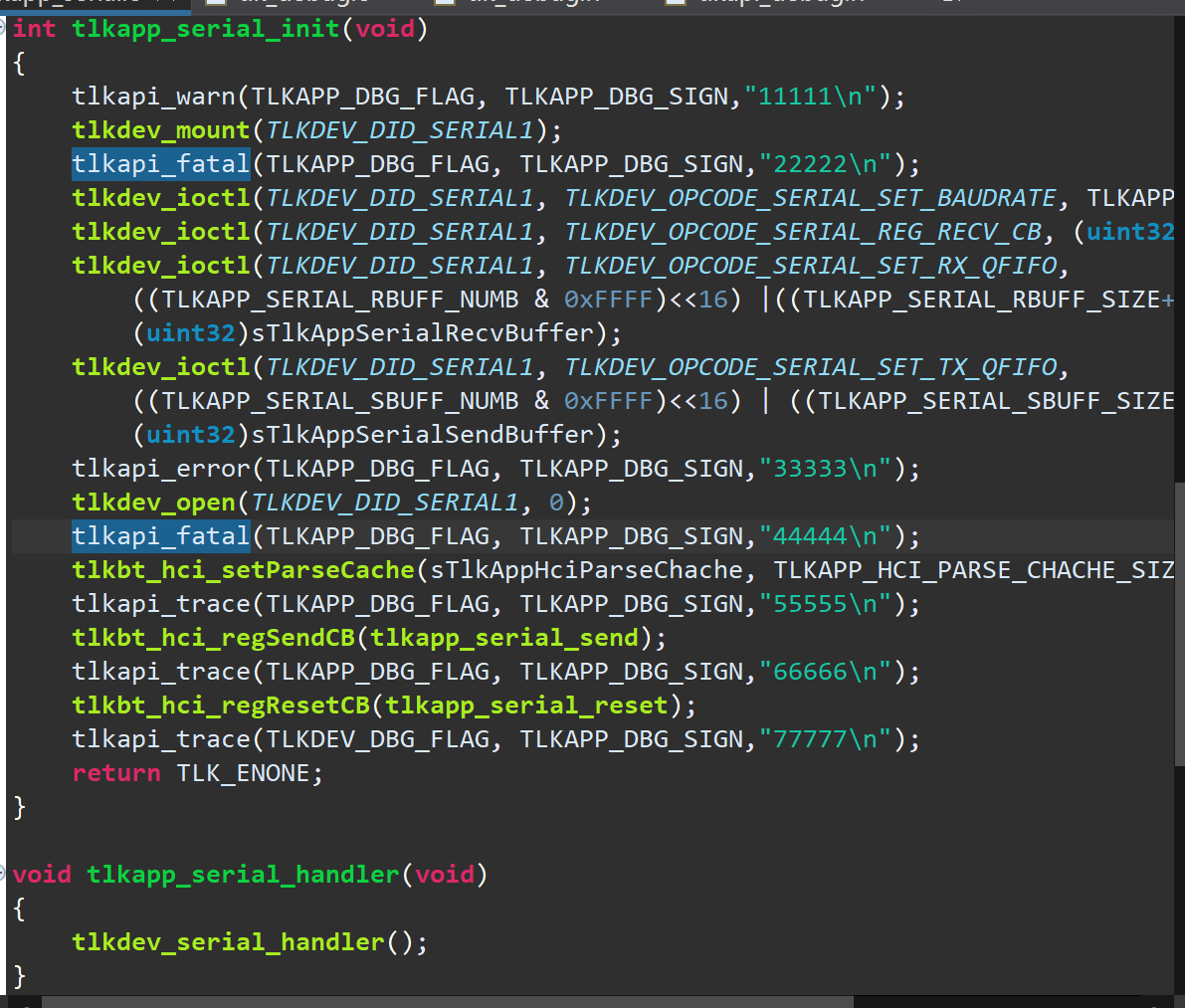

你好,PD6/7,尝试过无效,其次Demo _TLKAPP_CONTROLLER_ ,PD6/PD7在tlkapp_serial_init,里面注册了BT HCI回调。依然看不到log,能确定的是程序跑起来了,蓝牙搜不到设备。

另外demo UART0 并没有初始化

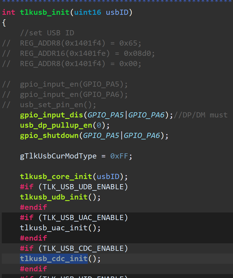

USB IO禁用,CDC 初始化函数空。

1,串口debug没有
2,CDC连接BDT路径也堵死了

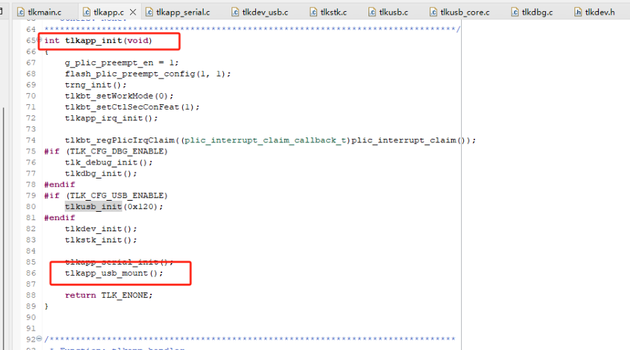

USB/serial open, code没有任何调用

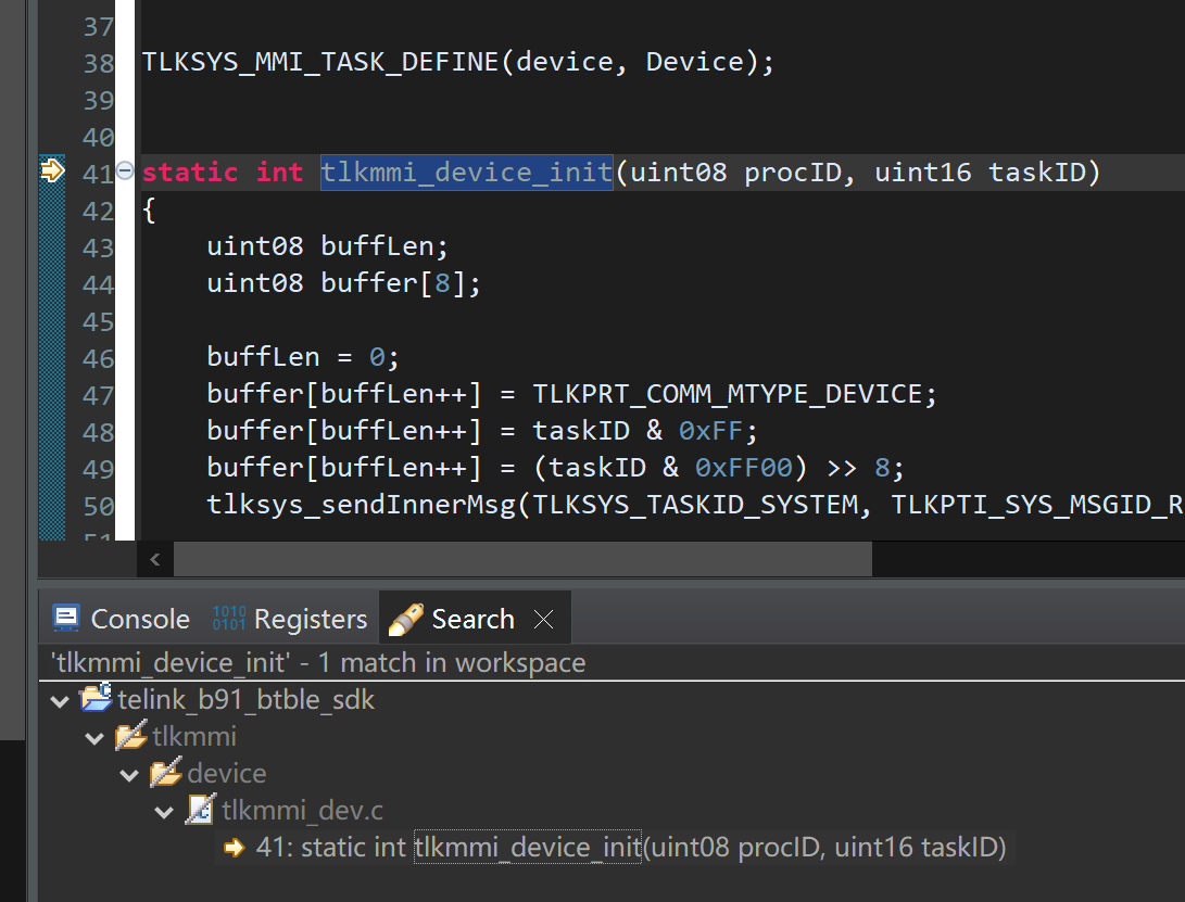

Hi, sdk中的mmi、mdi层仅适配了_TLKAPP_GENERAL_的demo, CONTROLLER的demo并未适配,目前CONTROLLER的demo中没有适配UART0的串口log,UART1用于hci对接host;另外,CONTROLLER中使用usb log需要在tlkapp.c中添加以下code:
#include "tlkdev/tlkdev.h"
static void tlkapp_usb_mount(void)
#if (TLK_DEV_USB_ENABLE)
        tlkdev_mount(TLKDEV_DID_USB);
        tlkdev_open(TLKDEV_DID_USB, 0);
#endif
