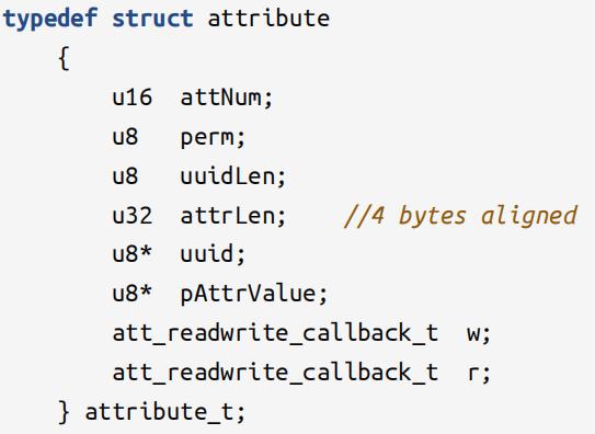

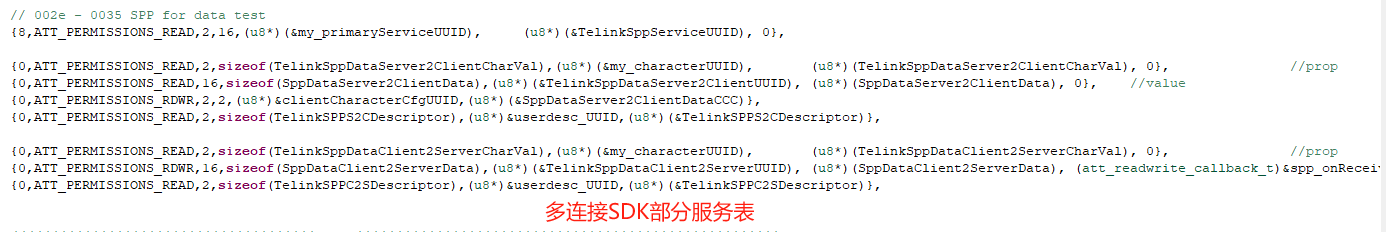

在服务表的定义里面,按照attribute_t结构体里面定义,每一条attribute都应该是8个成员,即使W 和 R函数可以没有也是用空指针0代替;但是在SDK里面定义服务表时,定义attribute里面的只有7个成员,到底是省略了W函数 还是R函数???分不清呢;甚至有的只有6个成员;还是说W函数和R函数在服务表定义的时候只能存在一个,但是这样好像在定义结构体成员的时候又有点说不通,或者说上面的attribute里面又又两个空指针0;

每一条attribute都是8个成员,格式参照结构体attribute_t,回调函数w和回调函数r是两个独立的,没有初始化就代表空。
