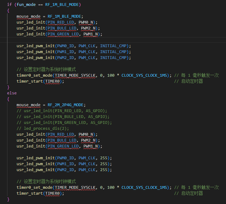

我是分别测试的,再2.4G的时候初始化为普通iO控制电平是可以的 但是用定时器控制占空比呼吸灯不行

请问下是哪个SDK?

别用PWM0  换成PWM1看看
