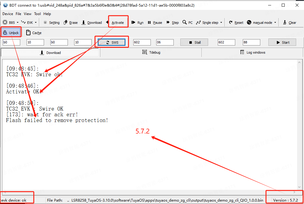

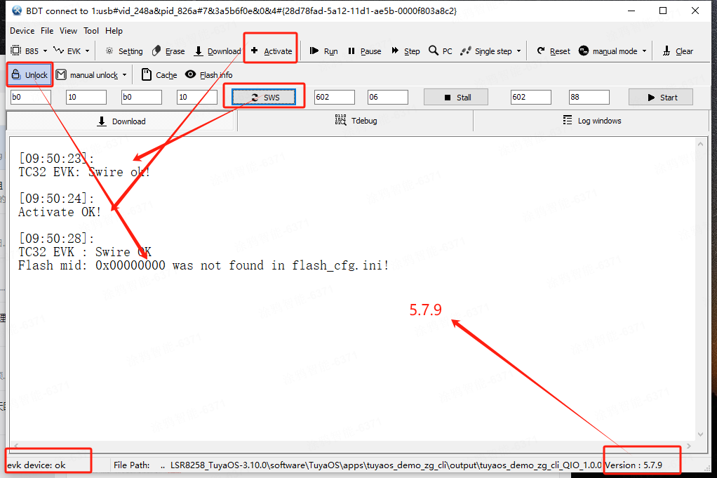

EVK 接线正常,烧录器单独供电。
同样的硬件,在不同电脑下进行烧录,结果如下:
1. 一台经常使用 Telink 芯片的电脑(使用了半年),前段时间有概率烧录失败。现在完全烧录失败。情况如下:
5.7.2
5.7.2
5.7.9
5.7.9
2. 另一台经常使用 Telink 芯片的电脑(使用了多年),烧录正常。
3. 另一台没有使用过 Telink 芯片的电脑,烧录异常。
4. 重装系统的电脑,烧录异常。
解除写保护失败,是电脑环境的问题吗?我应该怎么解决?
80
410
410
发表于 2024-11-6 13:48:30 | 显示全部楼层 来自 上海
根据你上面的截图,应该和系统没啥关系。无论你成功或者失败的,从图中我都能看到activate ok。证明通信无异常。可选择一块没烧录过程序的板子在试一下,确认下是否是因为flash中有程序导致的。此外烧录器的固件是否有更新过,我看截图中usb pid变成了826a,正常应该是8266,是有做什么特殊处理?

 楼主| 发表于 2024-11-6 14:28:54 | 显示全部楼层 来自 浙江杭州
TL_SP 发表于 2024-11-6 13:48
根据你上面的截图,应该和系统没啥关系。无论你成功或者失败的,从图中我都能看到activate ok。证明通信无 ...
确实是模组问题,而且是多个模组同时有烧录异常的问题。
至于 pid 826a,我也不清楚截图的时候发生了什么。上午到现在,烧录器都没有变动过。但是刚才看的时候,发现 pid 是 8266,重插了几次也是 8266。
