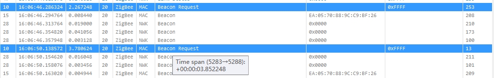

已经组网的设备,重新上电调用接口:zb_rejoinReq(zb_apsChannelMaskGet(), g_bdbAttrs.scanDuration); 调用该接口的频率为1.5秒调用一次。但是抓包显示两次Beacon Request之间间隔了3.8秒,请教下这是什么原因呢?如果能够做到让两次Beacon Request的间隔时间为指定想要的时间呢。

zb_apsChannelMaskGet()返回的是所有channel的chn mask,也就是说默认是扫描所有信道。
g_bdbAttrs.scanDuration默认值为3,即每个信道扫描所需的时间为(2^3 + 1) * 15360微秒,约等于138毫秒。
因此,扫描全部信道的总耗时为26 * 138约等于3.5秒。
你可以将第一个参数修改为只扫描当前信道:1 << g_zbMacPib.phyChannelCur
