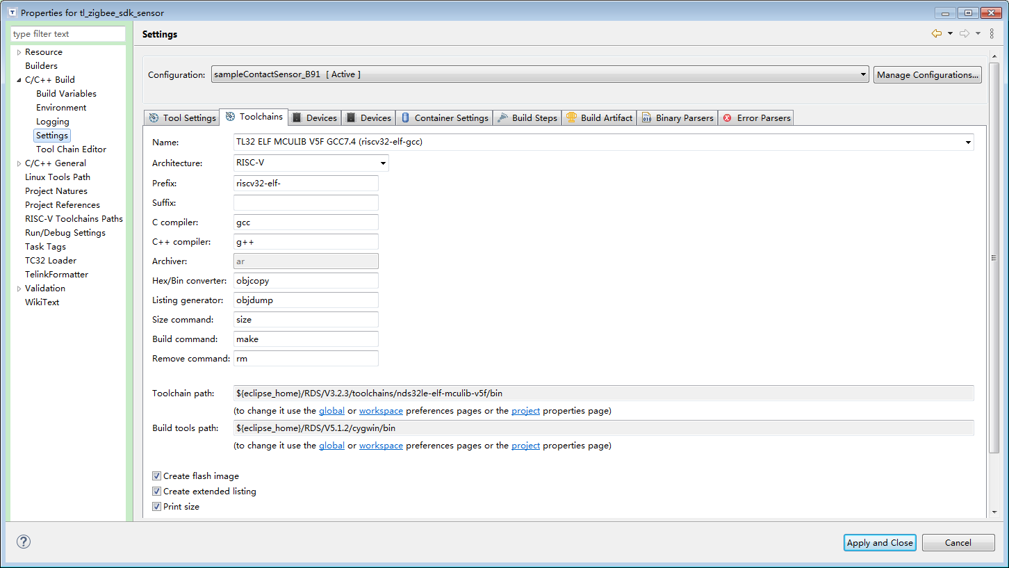

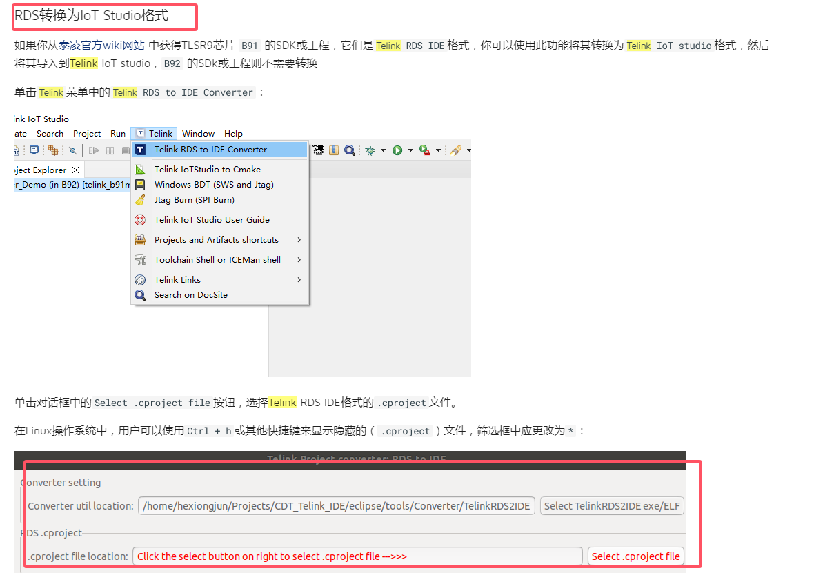

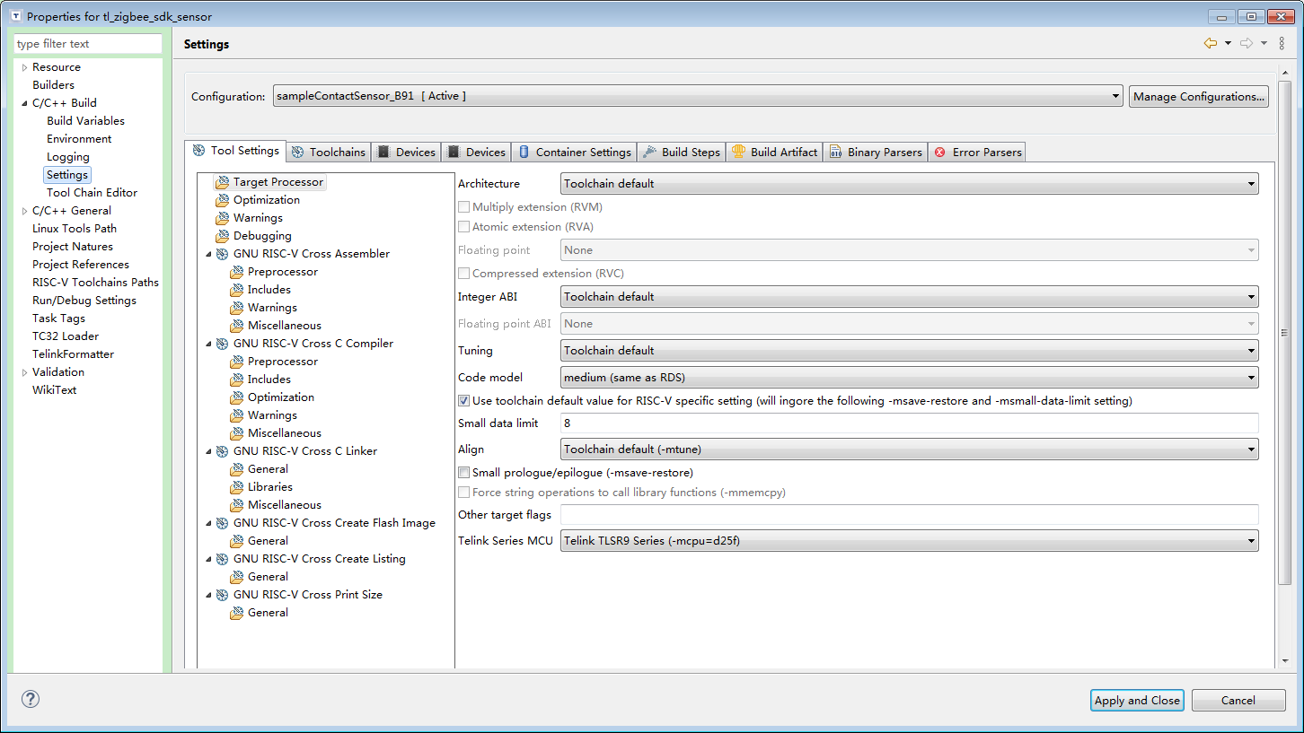

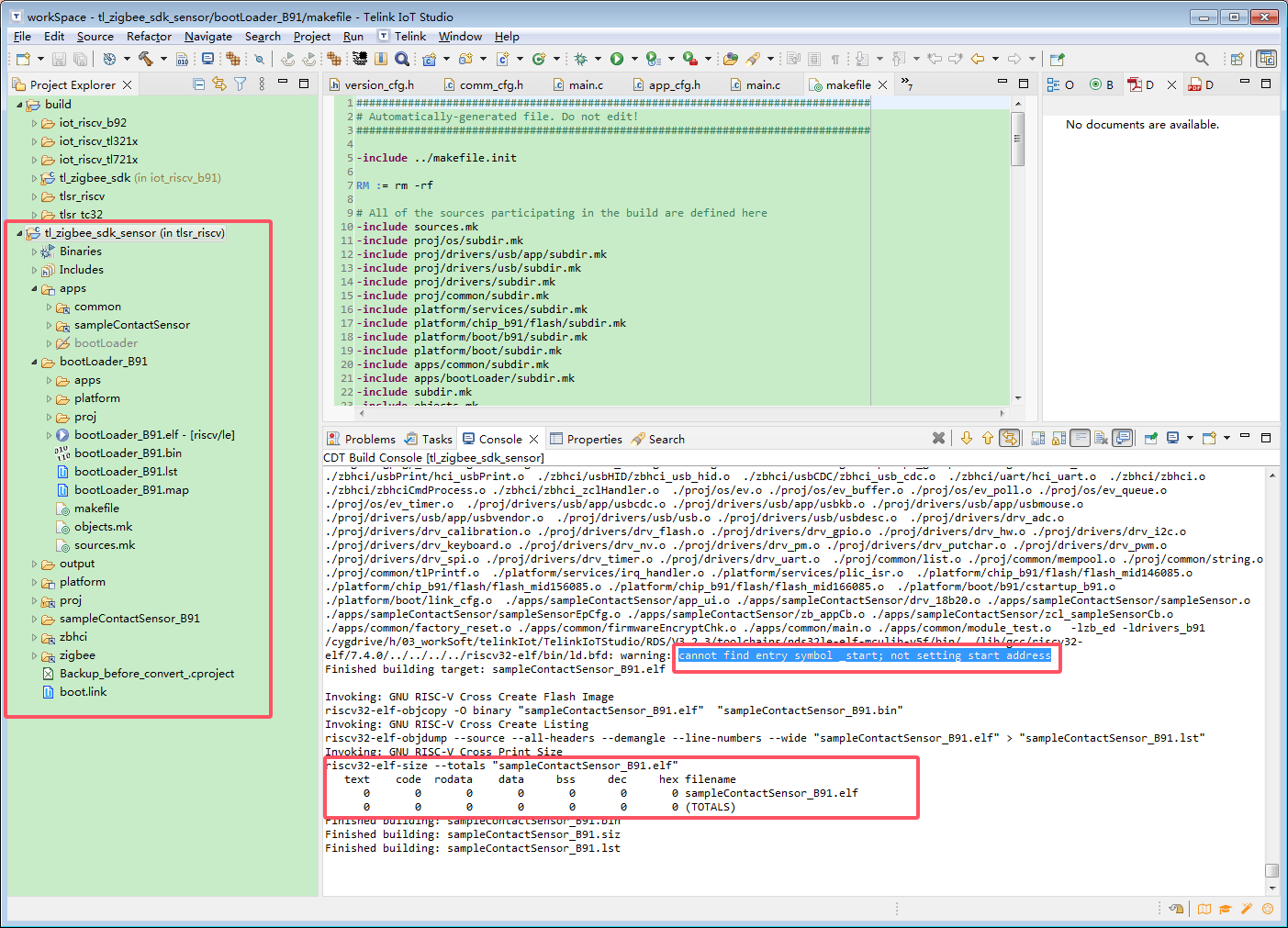

如题,我在用新软件编译我之前的工程时(Iot stusio编译旧版本(RDS 3.23)工程),无法正常编译出bin文件,(我已经按照Iot说明将文件格式进行了转化,且调整了编译工具链,编译无报错。)显示如下:
编译有警告: warning: cannot find entry symbol _start; not setting start address ,不知道如何修改,请指导一下,谢谢!

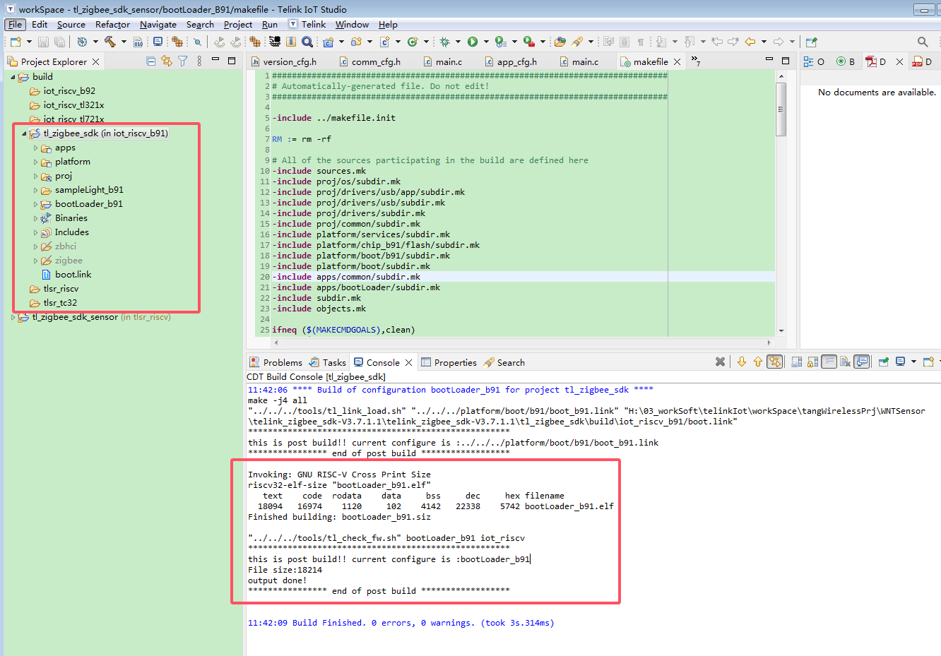

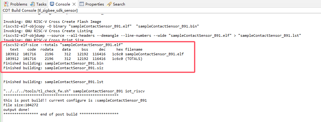

另外,我用Iot stusio编译从官网下载的新的zigbee sdk编译是正常的,说明软件没有问题,应该是我配置的问题。如下:
361
1147
1147

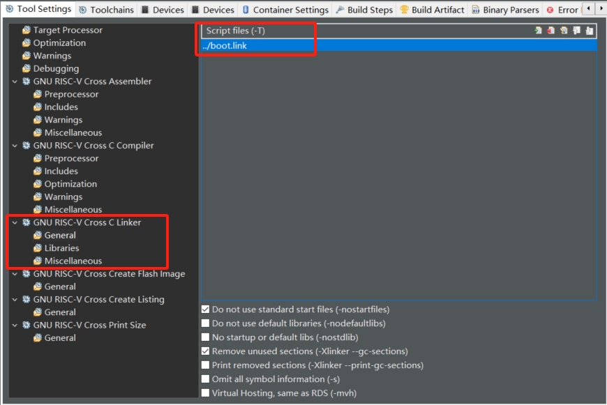

从编译警告看应该是没有找到正确的link文件,你对照看一下相关设置。

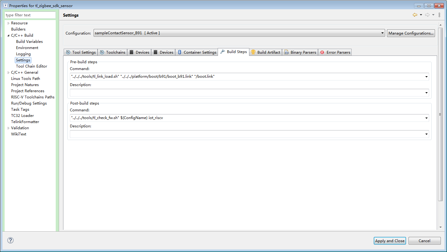

 楼主| 发表于 2024-11-5 08:45:56 | 显示全部楼层 来自 河北廊坊
测试修改了link文件路径,一样的现象没有解决,我直接把能编译成功zigbee sdk文件的link文件拷过来也不行,麻烦给看下。

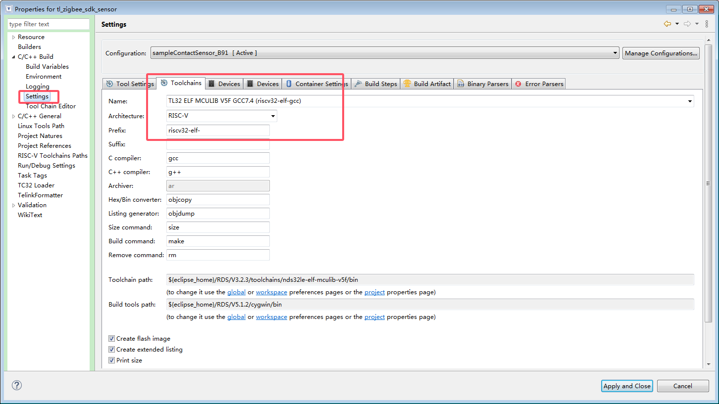

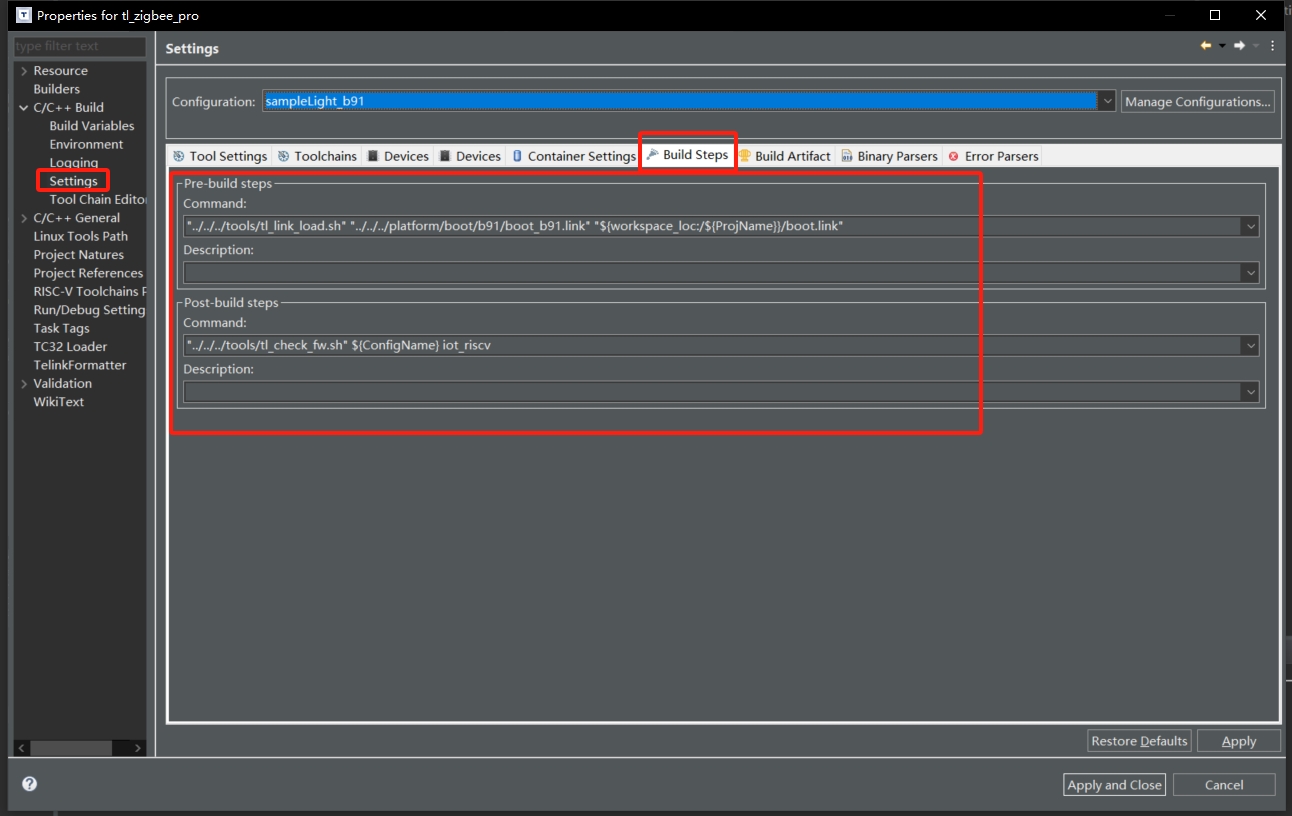

发表于 2024-11-5 19:29:53 | 显示全部楼层 来自 上海
检查看看相对路径是否配置正确,以及对比下图配置是否正确。
20
20
 楼主| 发表于 2024-11-6 08:57:39 | 显示全部楼层 来自 河北廊坊
可以编译成功了,就是您说的这里有问题,我对应修改了就好了,非常感谢!
