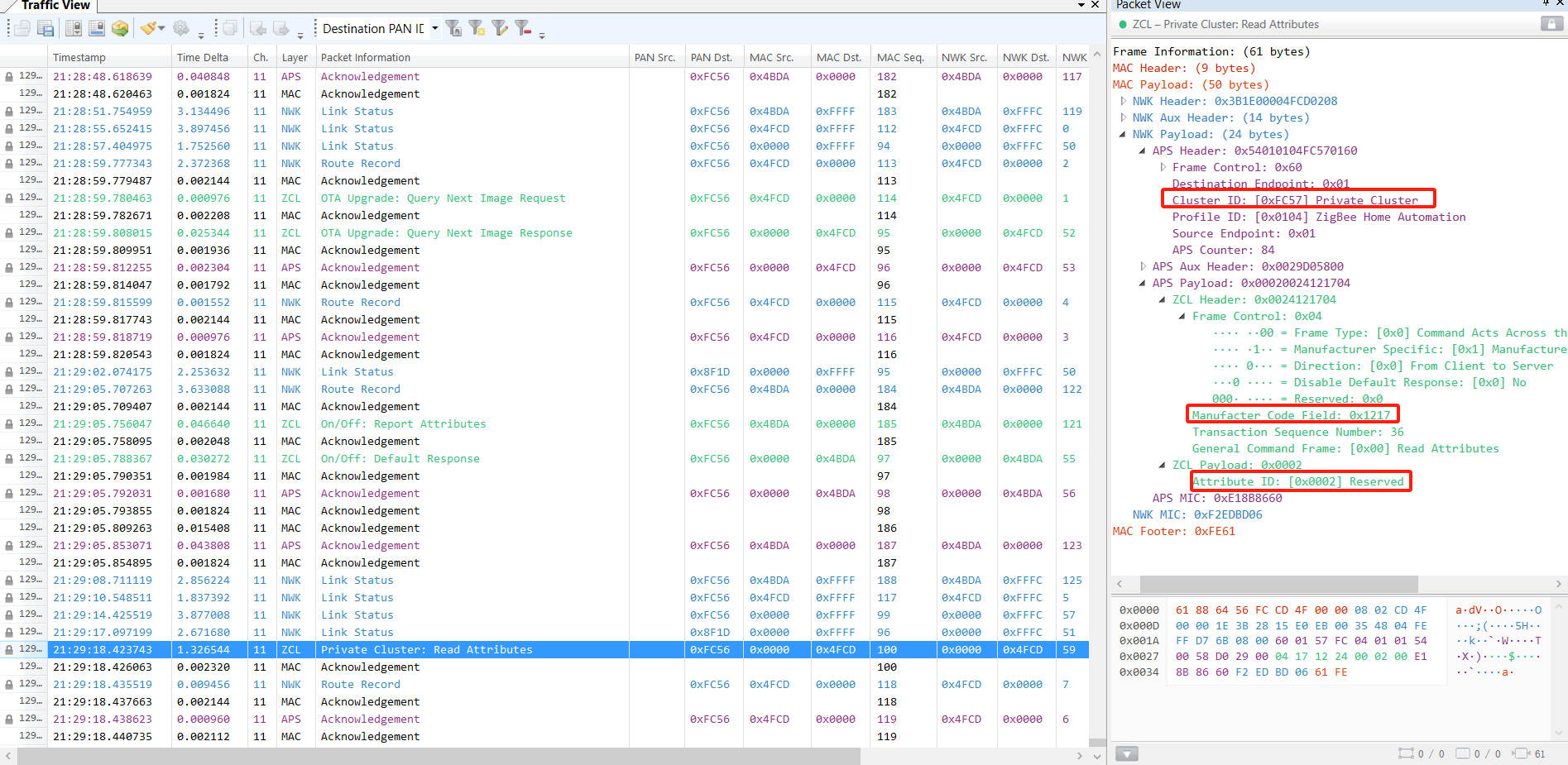

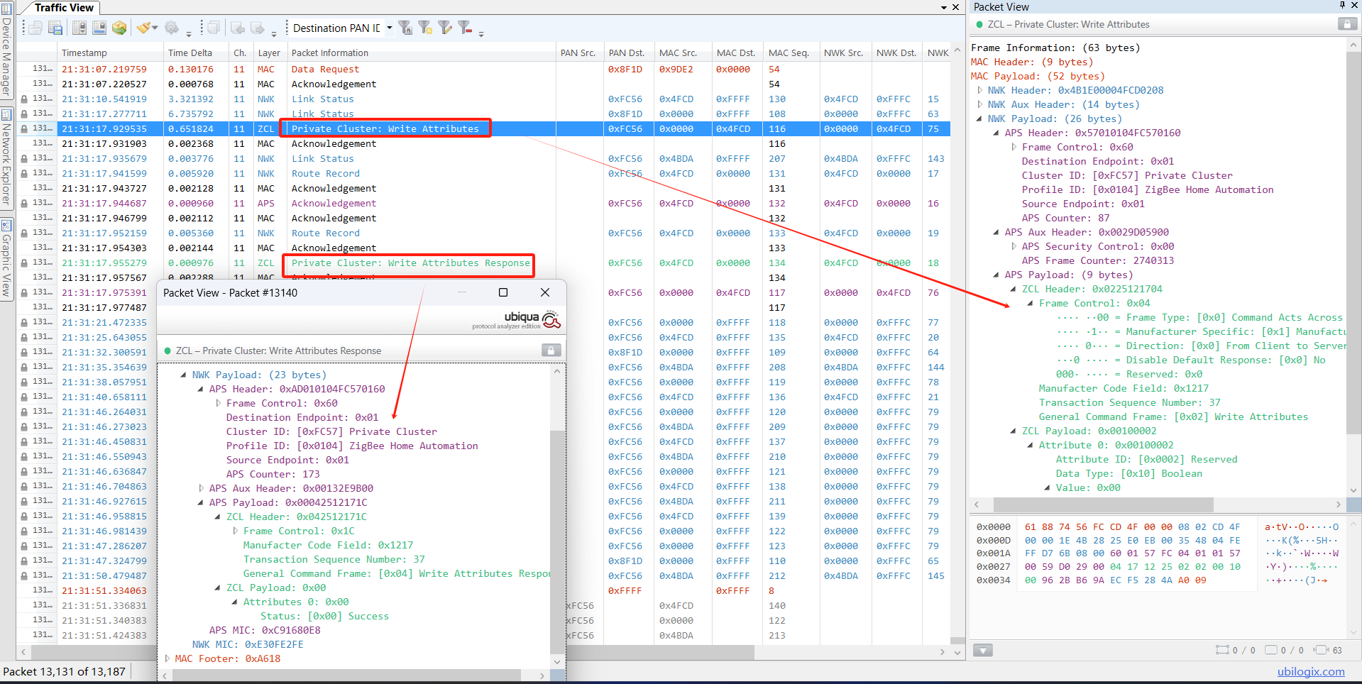

在调试sampleLight_8258的Zigbee工程中,使用BOARD_8258_EVK_V1P2开发板。使能打开#define ZCL_WWAH_SUPPORT 1来启用WWAH,然后配网测试,发现WWAH的属性读取不了,反而写属性可以成功(实际的属性定义中是只读的),这让人感觉非常奇怪,如下图抓包所示:

抱歉,是我的协调器发的数据错误了
