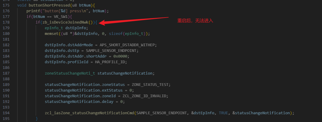

你好,我在8258 开发zigbee门磁设备产品,门磁设备入网后可以正常上报IAS ZONE状态,但一旦设备掉电重新上电后调用zb_isDeviceJoinedNwk() 接口返回的是false(如附件图片所示),请问这个需要如何解决

返回false说明在触发按键的时候,该设备还处于离网状态。可以抓包打印追踪一下重启的状态和流程。
