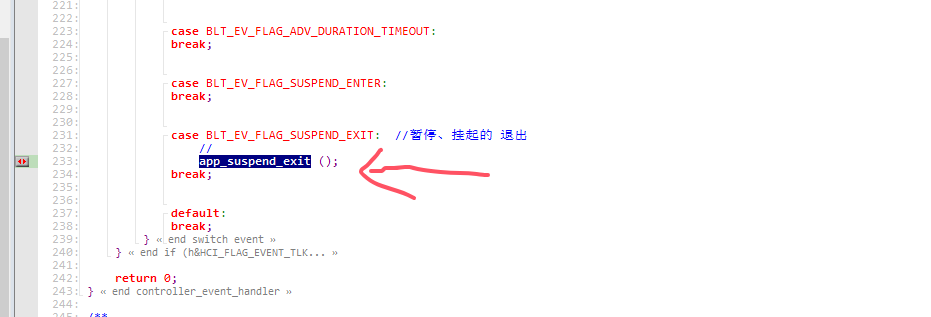

您好,官网下载的B85m_BLE_Single_Connection_SDK_v3.4.2.4 , SDK,  工程用的是b85m_module,编译的bin 文件下载到开发板后,只要一开机,不管有无连接蓝牙,都会快速的运行app_suspend_exit()函数,导致一直没有进入休眠。
分析发现,这个函数是被controller_event_handler()里的BLT_EV_FLAG_SUSPEND_EXIT 事件频繁调用,请问这个正常吗?  为什么模块工程,要设置这么个功能?

这里应该是app_suspend_enter中检测到app_module_busy不允许进入睡眠。
