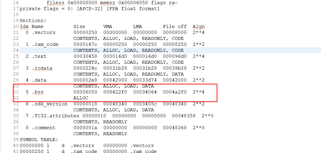

你好,抱歉,遇到当前问题可能没能很好地描述,因为我对这个问题也比较模糊,我检查了程序的ram是足够的,flash也足够,程序中的ram如下所示:
.bss          00006050  008422f0  00034064  0004a2f0  2**4
ram截图
ram截图

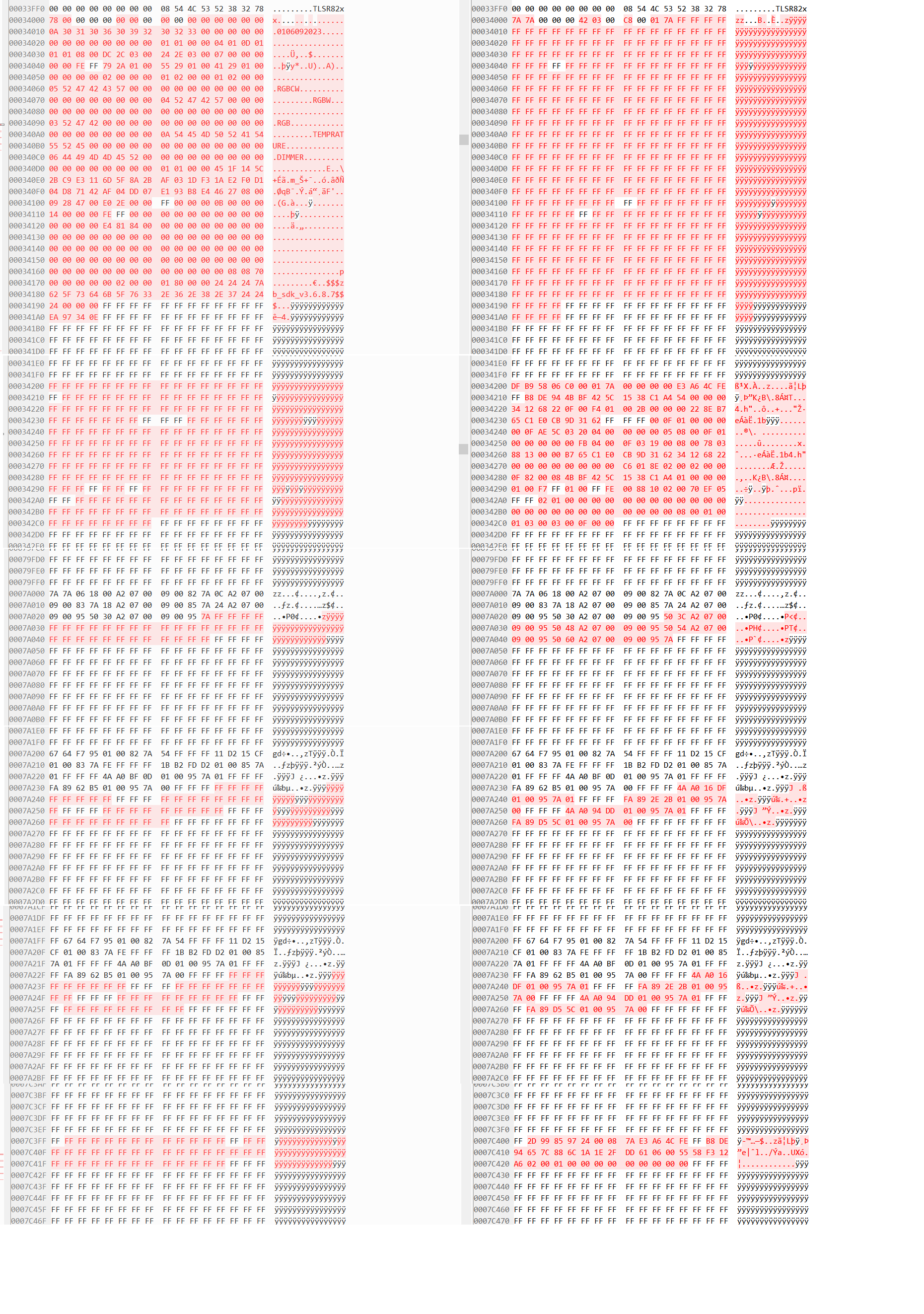

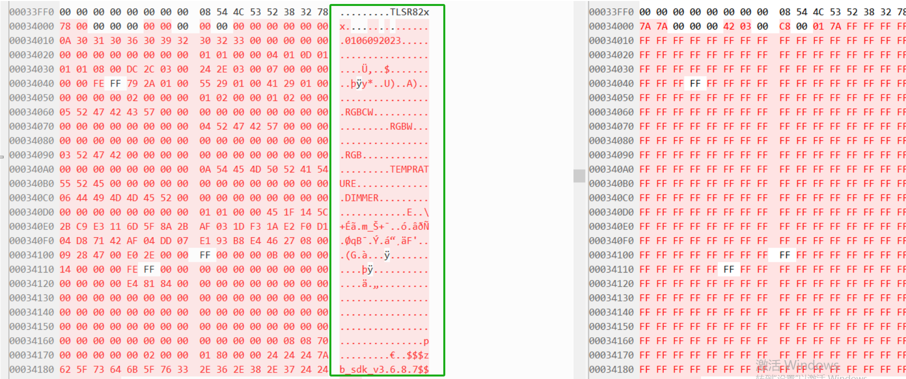

我还尝试读取flash,虽然我看了ZigBee sdk开发手册,对大概flash布局有一定了解,但是我没法判断哪些是非法的操作,我将正常跑的固件,读取出未入网和入网的flash,异常的固件读取出对比,发现了一些不一样的地方,发现在0x340000、0x342000,0x7A0000、0x7A2000这些地方差异比较大,但是也没法定位是什么原因导致,因为sdk 说明8258的flash nv1 和nv2,都不在这些位置(我用写入的是NV_MODULE_APP块),下面是两个固件读取的flash,并分为入网前 入网后,希望你能提供点建议,谢谢
正常固件的flash,左边未入网,右边是已经入网:
正常的固件截图
正常的固件截图
异常固件
异常固件

发表于 2024-10-31 19:42:23 | 显示全部楼层 来自 上海
从上面能够看出这个flash位置在入网前是有数据的(看着像是const数据),入网后这块区域被用来存储网络参数了。
可以检查一下你的固件大小是不是已经超过固件最大要求了。

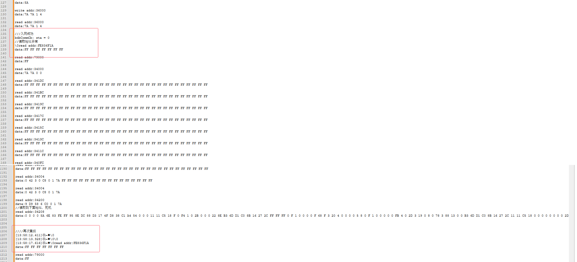

你好,我检查了我的固件bin文件是210k,flash 512k,没有超出,不知道我理解得是不是指这个固件大小,我持续今天跟进,应该就是flash操作的问题我将读写地址和数据打印出来发现,入网的时候会读一个异常地址FE836F1A,之后就有问题了,但是重启的时候还会读FE836F1A这个地址,就是应用程序无法启动(应用的log没打印),如图所示

发表于 2024-11-4 13:43:26 | 显示全部楼层 来自 上海
固件要求小于208k

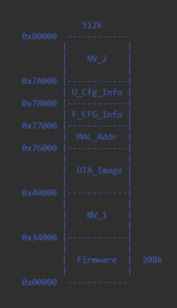

发表于 2024-11-4 16:06:23 | 显示全部楼层 来自 上海
512K版本如果bootloader模式的话就更不适合你现在的应用开发了。
你可以看看8258 1M Flash的版本。
