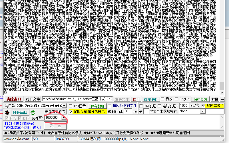

1),打开相关打印编译开关,详细修改步骤见下面描述,但是仍然打印无正确数据出来。都是些乱码,请问有什么可能的原因?

1588

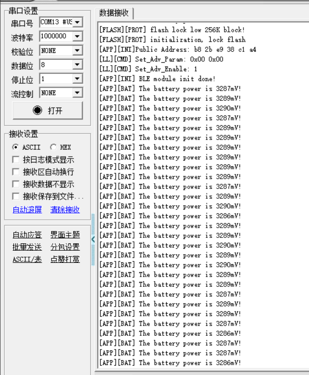

发表于 2024-10-30 09:59:09 | 显示全部楼层 来自 上海
问题1:我这边尝试了,并没有复现你说的问题,请确认串口配置是否正确,以及串口与开发板之间是否共地。串口配置如下图:

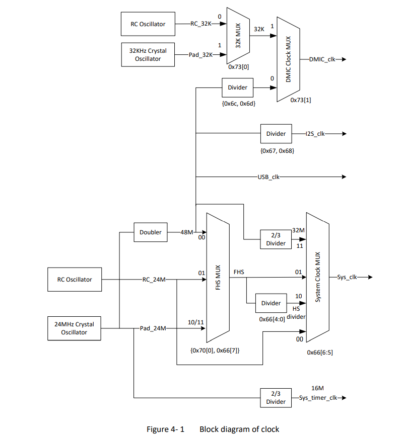

发表于 2024-10-30 10:03:14 | 显示全部楼层 来自 上海
2)主频是由24M分频得到,具体可以参考TLSR8258 datasheet 中的clock章节。
