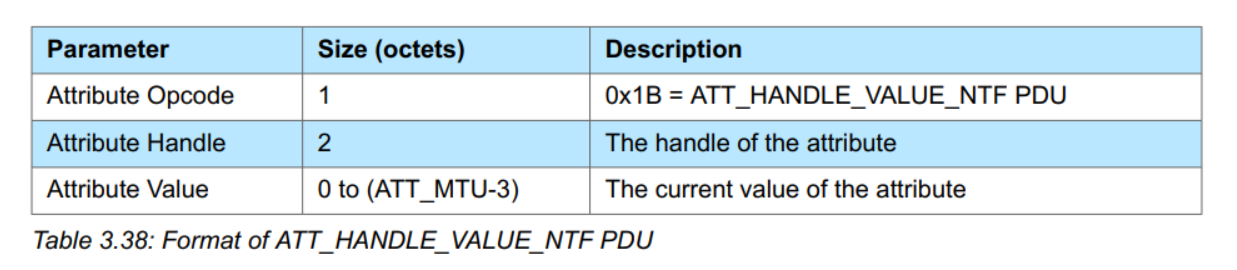

另外再请教您, 开发板给手机APP发数据超过20个字节,为啥手机APP就无法收到? 20个字节以内,就没问题。有没有办法把这个可发送字节数加大?
1588
1588
发表于 2024-10-30 09:38:12 | 显示全部楼层 来自 上海
这是由于双方当前生效的MTU大小为23。如下图,除去Opcode和Handle,能发的数据就只能为20字节。 屏幕截图 2024-10-30 093547.png
如果需要更大的MTU,可以调整MTU_SIZE_SETTING大小。
