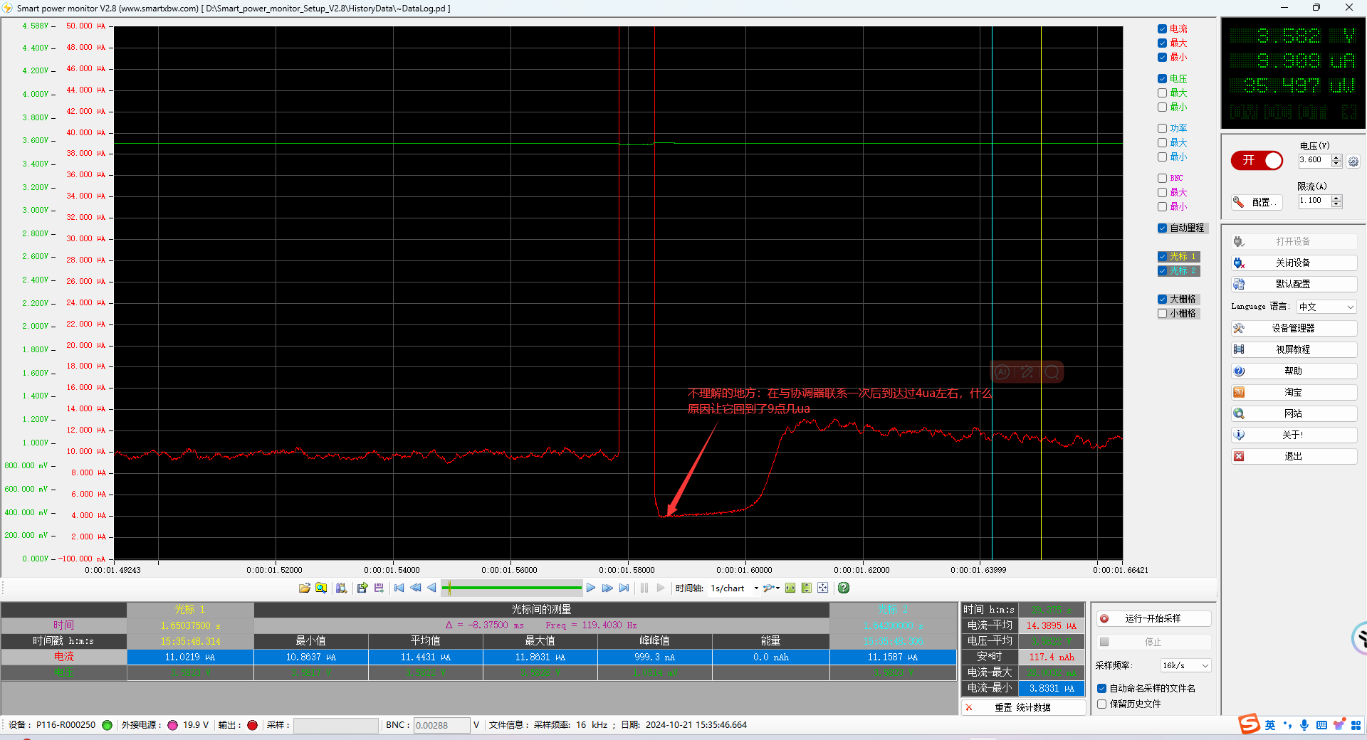

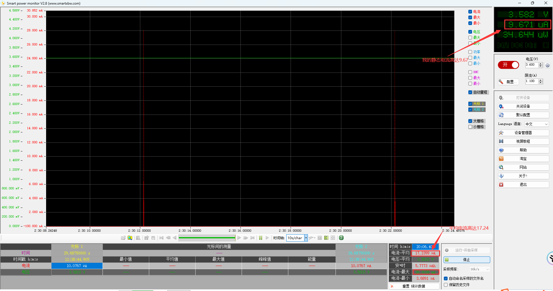

我在测量8258该例程时发现它的静态电流有9.7ua左右,远远高于芯片的参数,而且保持一下与协调器通信也高达28ma,这是为什么呢?目前我只找到了POLL_RATE参数

补充一点在附件中

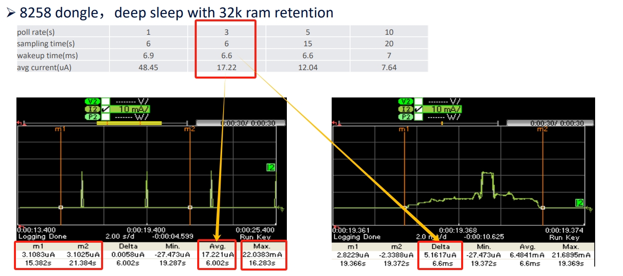

从图中可以得到信息如下:
在poll rate = 3s的情况下,休眠电流约为3uA(m1/m2为休眠电流),平均电流为17.22uA(6s的平均电流,m1~m2之间)
唤醒发包消耗时间约为6.6ms,发包的峰值电流为22mA

可是我设置的poll rate = 10s呀,然后我的休眠电流有9.8ua左右(要不就是还没彻底进入休眠模式),这是为什么呢,我的发包峰值有28ma

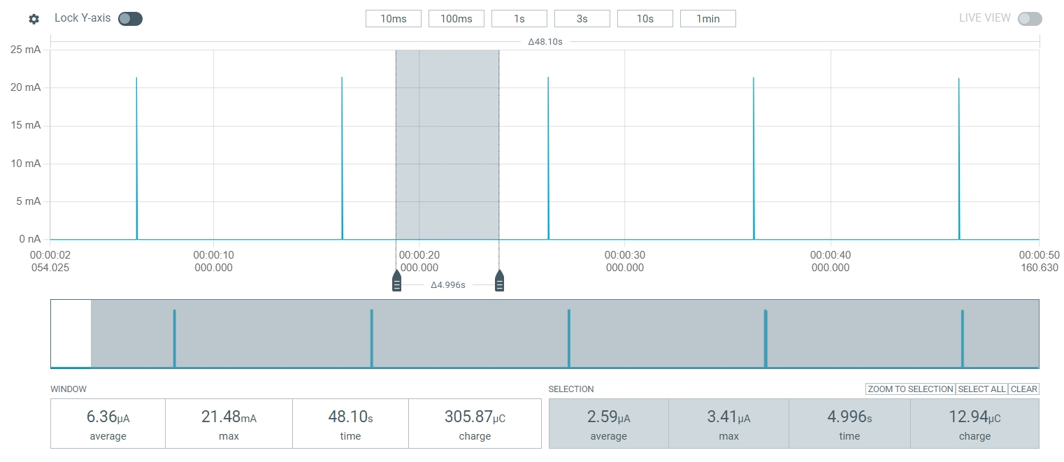

从图中可以看到,总体平均电流为6.36uA,峰值电流为21.48mA,休眠电流为2.59uA。
SDK版本:v3.7.1.0
例程:sampleSwitch_8258(poll rate = 10s)
开发板:8258 dongle (3v3供电,拔除USB LDO跳帽)
