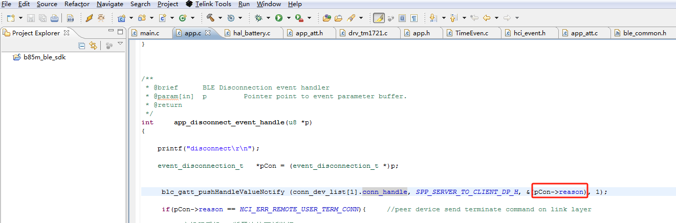

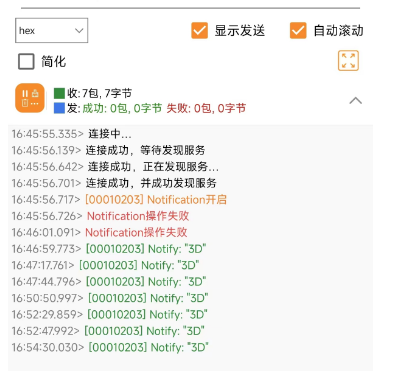

     泰凌工程师你好,我目前用b85m_ble_sdk里面的825x_m1s1例程Ver1.0.0,
我用825x_m1s1做主设备跟例程b85m_ble_single_connection_sdk的825x_ble_sample做从设备连接,
已经建立连接,但是有时候会断开连接。主机断开事件显示是3D,,我不知道是啥意思?麻烦指导一下,谢谢

断开连接的原因0x3D,指的是触发了HCI_ERR_CONN_TERM_MIC_FAILURE,0x3D断开异常发生时有空中抓包能提供吗?
