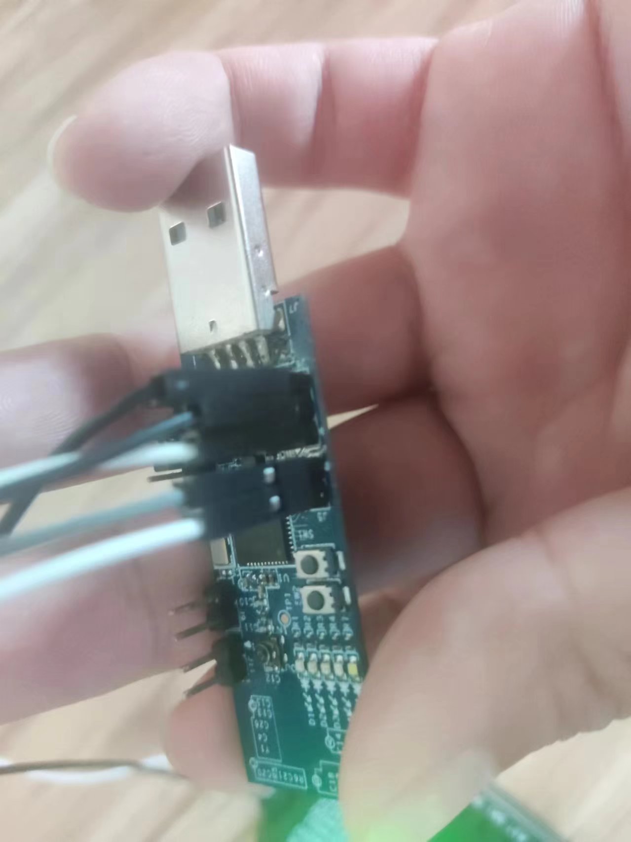

大家好,我的环境是8278芯片,github下载sdk3.7.1,串口助手接收信息
协调器下usb正常,win识别为串口设备
选择为路由节点,无法识别,且uart收发功能也无法运行,仅能使用uart调试打印。 以上情况均包含evk和dongle硬件
详情:
设置路由节点,ZBHCI_UART使用定时任务发送数据
gpio_toggle(LED);
u8 arr[] = {0x01, 0x02, 0x03};
  zbhciTx(ZBHCI_CMD_ZCL_GROUP_REMOVE_ALL, 3, arr);
根据led表现,在两次循环后卡死,且收不到数据。
TL_ZB_TIMER_SCHEDULE调用位置在user_init()函数最末尾。替换为debug输出则正常。

sampleLight没有支持usb cdc功能,只支持uart。
以8278 dongle为例,uart tx引脚是PD7,uart rx引脚是PA0。

您好。我又测试了一下,evk在路由和协调器下,ZBHCI_UART可以通讯,dongle则无应答。
昨天evk无响应是因为测试cdc忘记改宏了

刚刚验过8278 dongle hci uart功能正常。
修改代码后记得先clean再build。
