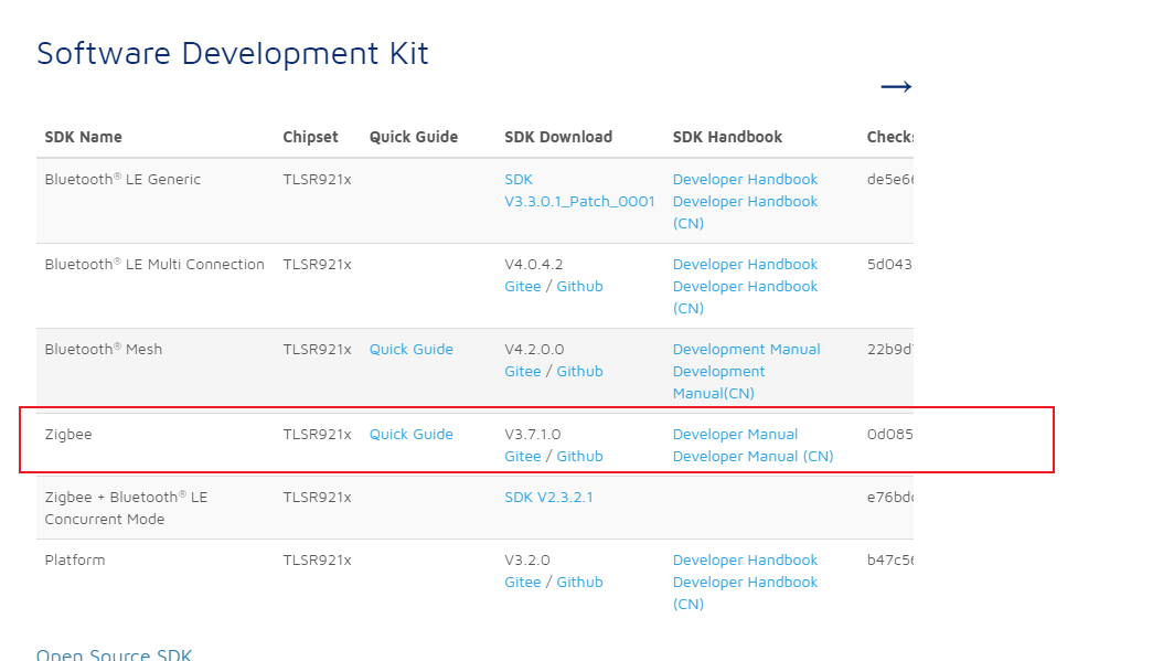

我们计划使用9228开发zigbee网关产品,且需要用到PTA,请问:
9228是否有zigbee SDK,在wiki只有TLSR921x series里面找到了zigbee sdk,TLSR922x series没有。是否是同一个?
