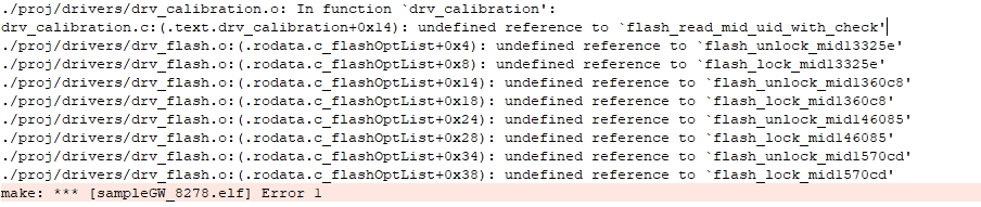

eclipse ide编译8278时报错。查看后发现 tl_zigbee_sdk\platform\chip_8278\flash 有 flash_common.h 但是没有flash_common.c,其他芯片则全有或全无。
应该怎么办,还是等官方更新?

感谢你的反馈!
附件是8278平台的flash补丁,SDK也将尽快修复,谢谢。
flash.7z
