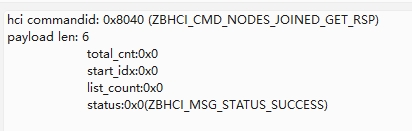

3 协调器让路由加入网络的流程是什么?zgc创建网络应该怎么操作?
    3.1我把双方设置好panid和频段,然后协调器启动bdb_commission_Formation(bdbCommissioningCb函数中,bdb_networkFormationStart返回no_network),然后permit_join。拉取网络内节点(nodes_joined_get_req)时依然显示0

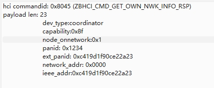

1、在启动创建网络之前,将g_zbMacPib.panId和g_zbNIB.panId设置成你要设置的值,一旦网络创建成功之后,PAN ID将会被保存。
获取当前PAN ID的话,在工具界面上有个“get local network info”的按钮。
2、网络拓扑也可以通过发送MGMT_LQI_REQ向某个设备查询关联设备请求。
3、协调器网络创建成功后,才可以手动开关允许入网(permit join)。参数duration代表允许入网时间,单位为秒。(0:关网;其他非0值:以当前秒数开始每秒减1)
在网络开启时间内,如果有设备搜索到该网络,就会尝试接入。

您好,根据您的回答,协调器创建网络应该是全自动的。我应该如何确认协调器创建网络成功?是zbdemo_bdbCommissioningCb 函数先后返回 BDB_COMMISSION_STA_FORMATION_DONE,BDB_COMMISSION_STA_SUCCESS吗?
另外,频道的设定没有显示在获取节点信息命令中

是的,可以根据回调函数返回的状态确认网络创建成功。
关于获取本地网络信息并返回channel的话,应是最近的SDK版本才加上的。
可以在最新的SDK(zbhciCmdProcess.c)中搜索“ZBHCI_CMD_GET_LOCAL_NWK_INFO_REQ”找一下相关的处理函数。

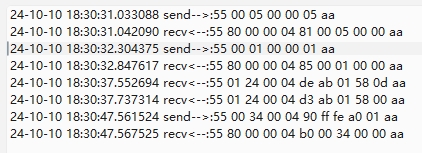

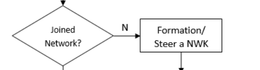

我现在连上了路由的zgc。设置好panid和频段,下面是操作步骤
1 协调器fatory reset-> start network->等待返回bdb完毕 -> permit join ,地址是0xffff,时间是0xa0(路由是0xfffe,也试过)
2 路由fatory reset-> 自动执行bdb_init
然后接下来应该怎么操作加入网络?没看到steering命令
(0x0124 和 0x000a命令是我自己添加的,请忽略)
路由
路由
协调器
协调器

ZGC工具是配合coordinator使用的,ZGC工具上面没有启动搜网的按钮。

现在就是卡在组网这一步了。要怎么继续操作,需要什么步骤?如何看组网进度?   我的理解是操作到现在这个进度,路由会自动加入协调器。但是我拉协调器组网信息的时候返回数量0
