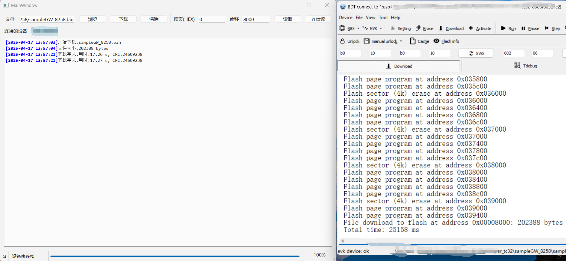

 楼主| 发表于 2025-4-17 14:04:35 | 显示全部楼层 来自 广东梅州
终于实现了USB HID bootloader. 比BDT快一点,Flash利用率加倍。
